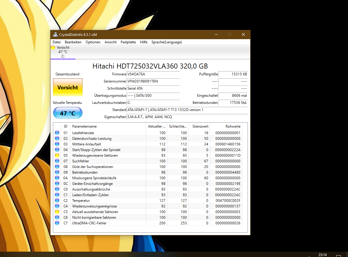

Kannst du mal bitte das Programm CrystalDiskInfo installieren und damit mal deine Festplatte überprüfen und davon mal ein Screenshot posten.

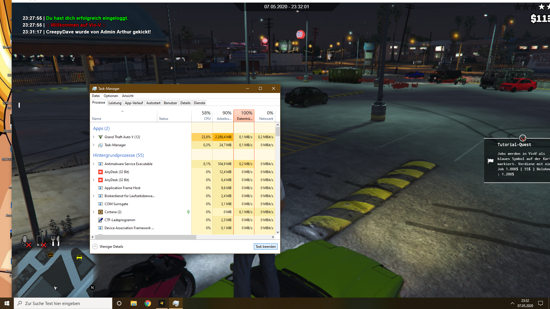

Außerdem mal das Game starten im Fenstermodus und den Taskmanager öffnen und da mal bei Leistung die Auslastung der CPU, RAM, Grafikkarte und Datenträger beobachten, was ist da wie stark ausgelastet?
Also die HDD hat schon mal einen defekt und sollte dringend getauscht werden, am besten auch ne 500GB Crucial MX500 SSD.
Darauf müsste man dann win10 neu installieren, was vielleicht auch dein Audio Problem beseitigt
der Reiter Leistung im Taskmanager macht sich da besser.
Aber man sieht schon mal, das die HDD zu 100% ausgelastet ist, was da ziemlich schlecht ist.
