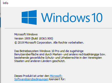

Welche win10 Versionsnummer ist denn aktuell installierte?
Gib mal winver in die Suchleiste der Taskleiste ein und drück Enter, da wird die Versionsnummer angezeigt.
Das ist die, die bereits vom Händler installiert war. Alle neuesten Updates sind installiert.
1909 ist nicht mehr ganz aktuell, es gibt seit zwei Wochen mittlerweile Version 2004, allerdings bekommt die noch nicht jeder, da es in Wellen ausgerollt wird.

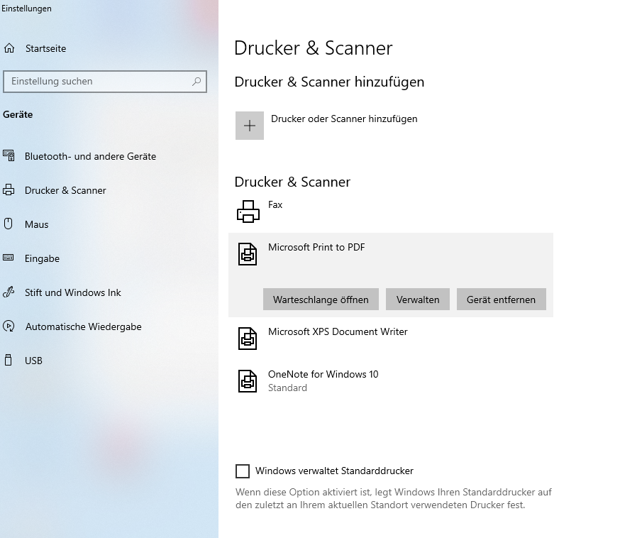

Nach ein paar Versuchen das so zu machen wie beschrieben, sind alle Versuche gescheitert. Auf Version 2004 habe ich noch nicht installiert. Frage vorab: Im Gerätemanager sieht es so aus: Der Drucker ist nun samt Software wieder draußen. Aber von Windows bzw. Microsoft hat es irgendwelche Druckergeräte drin. Soll man diese so belassen?
jop, die bleiben, die braucht man ja vielleicht noch.
Und die haben ja auch nichts mit deinem Drucker zu tun.
