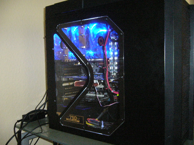

meine frage ist vollgende ich habe meine cpu gestern auf 3,6 ghz übertaktet und würde gern wissen ob das altagstauglich ist. hab auch n parr bilder gemacht damit ihr da n besseres bild von habt. ausserdem startet der pc seid dem oc erst beim zweiten mal.damit meine ich das er nicht auf anhieb hochfährt sondern erst geht der an (1 sec.)dan wieder aus und dan fährt er hoch. kann das netzteil dadurch kaputt gehen? ohne

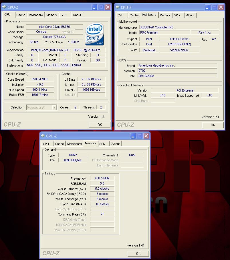

Hier wäre klar mal ein Screen von CPU-Z von Nöten:
http://www.pcmasters.de/download/informationen/review/cpu-z.html
Die Fenster CPU, Memory und SPD wären nicht verkehrt.
Erfahrungsgemäß macht ein E6750 bis 3200 MHz mit Standard-Vcore mit, bei 3600 MHz muss man so gut wie immer erhöhen.
Das Bios resetet sich nicht (dann wären alle manuell eingestellten Settings futsch) es braucht lediglich 2 Anläufe durch falsch gemachte Einstellungen, die meist auf zu niedrige Spannungen und zu hohe Ram-Timings zurück zu führen sind.

was in cpu-z steht
fsb 1800
Voltage 4,1 bis 4,275
3600 MHZ
memory
5,5,5,18 2T

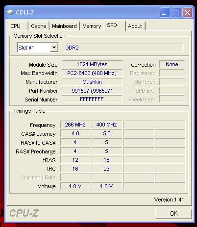

spd
400 mhz 5.0,5,5,18,23 1,8v

Du hast ja schon mal Bilder gepostet, daher wäre es in deinem Interesse dies von CPU-Z wie von mir erwähnt nochmal zu tun.
Hier mit:
"Voltage 4,1 bis 4,275"
Kann ich gar nichts anfangen und bekomme eher einen Schrecken!
Solche Dimensionen werden auch im Bios nicht einstellbar sein.
Ist dein Bios aktuell?
All diese Infos liefert dir und uns CPU-Z.
Bevor ich anfange zu zitieren schau mal über Google nach "asus p5k premium Review", aber die Bilder von CPU-Z hier zu zeigen wäre wichtig...

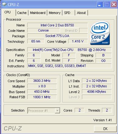

FSB 1800 / Vcore 1,427 / 3,6 Ghz
die rams liefen auf std. und haben nie muken gemacht
das bios habe ich heute erst geflasht ist das neuste drauf

C2d 6750@ 3,6 Ghz 1,43 Vcore FSB 1800
Gekühlt Thermalright IFX-14 2x 120er a 1205rpm revoltec
und gute gehäuselüftung temps ca 10°vieleicht 12° mehr
als ohne OC max 50°
hier kannst dir mal n bild von der situation machen
http://www.pcmasters.de/forum/luft-und-passivkuehlung/8311-lukue-bilder-thread-25.html#post305908[
