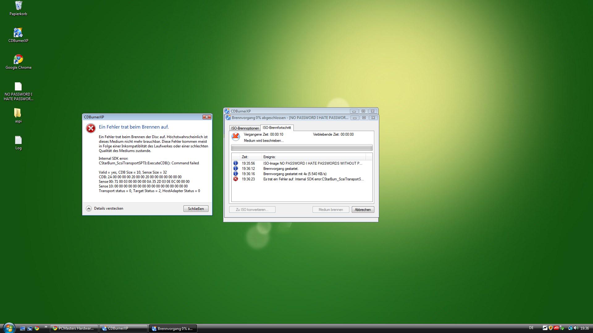

Ich bekomme seit kurzem beim Start eines Brennvorgangs eine Fehlermeldung und er bricht ab. Ich habe schon etliche Brennprogramme ausprobiert, doch es hat nichts geholfen. Die Log die ich nach der Fehlermeldung von Nero bekomme, poste ich am Ende meines Beitrags.
Das Problem mit den LG Laufwerken ist bekannt, jedoch führte bis jetzt noch keine Diskussion zur Lösung des Problems.
Benutze zurzeit Windows Vista, hatte aber mit XP das selbe Problem, auch nach einer Neuinstallation war der Fehler nicht behoben.
Ich habe jede Möglichkeit schon probiert, aber es hilft alles nix!
Ich bin echt am verzweifeln 🙁 .
Der Brennvorgang wird gestartet jedoch bricht er, vom Programm abhängig nach 5-10 Sekunden den Vorgang ab und zeigt mir nur die Fehlermeldung: Brennvorgang war nicht erfolgreich (Nero). Versuche ich eine ISO mit CDBurnerXP zu brennen, bekomme ich die Meldung: Internal SDK Error: CStarBurn_ScsiTransportSPTI::ExecuteCDB(): Command Failed 😕

Da LG null Support bietet wollte ich hier mal mein Glück versuchen.

Hoffe ihr könnt mir helfen.
mfg
