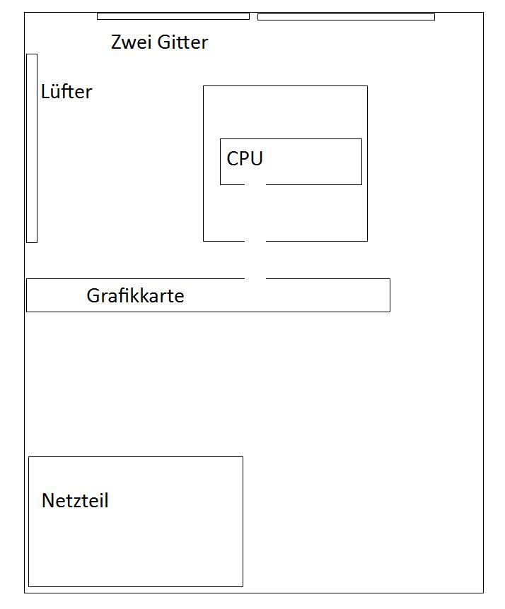

Da wird überhaupt keine Luft aufgehalten. Der Gehäuselüfter zeigt direkt auf den CPU Lüfter.
Zwischen Gehäuselüfter und CPU-Lüfter befinden sich keine Komponenten.
Und direkt über dem CPU-Lüfter sind noch zwei große Gitter für Zusatz Gehäuselüfter.
Da bekommt die Graka aber viel weniger Luft und sitzt viel "eingezwengter", trotzdem geht die Temperatur.
Mal ne Zeichnung als Anhang
Marcel

Der Boxedkühler wird doch mit diesen Pushpins montiert.
Die meine ich. Sitzen die wirklich alle richtig drin und richtig fest gedreht und alles?
Weil ansonsten wäre das Ergebniss eigentlich nicht möglich.
Fühlt sich denn der Boxedkühler auch so heiß an wenn die Cpu so heiß ist?
Wenn nein ist es wahrscheinlich ein Auslesefehler. Wenn ja dann weiß ich auch nicht weiter..
Felix
