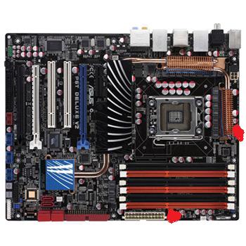

Beie Lüfter sind an einen eigenen Cpu Fan steckplatz auf dem Mobo angeschlossen.
Jeweils in Cpu-Fan 1 und Cpu-Fan 2

Hast du schon mal im BIOS nachgeschaut, ob die Lüfterwarnung für die restlichen Anschlüsse deaktiviert ist?
