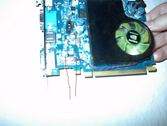

Hier mal ein bild bei meiner Grafikkarte sind so 2 transistoren oder was das ist die oben langsam aufplatzen allso Kegelfürmig an der spitze werden die anderen sind Flach oben
Mfg
Michael
