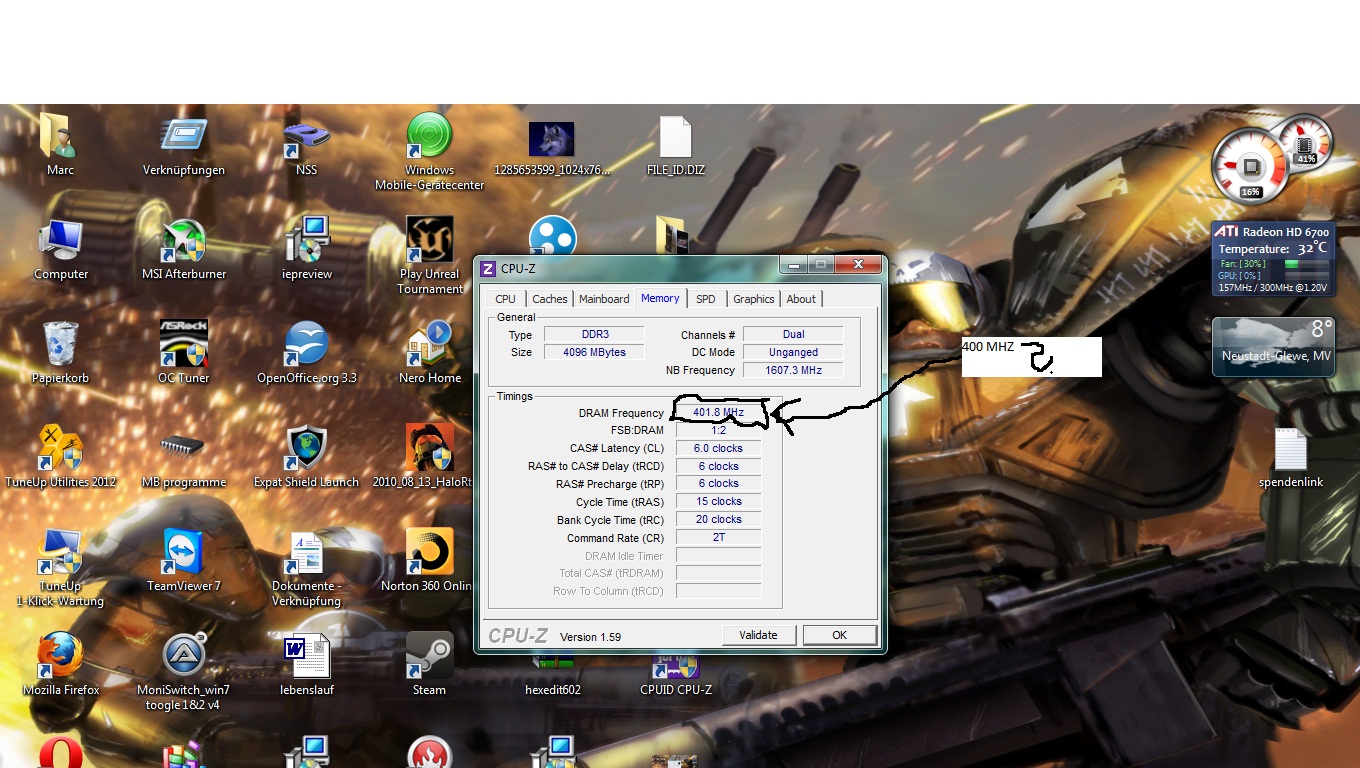

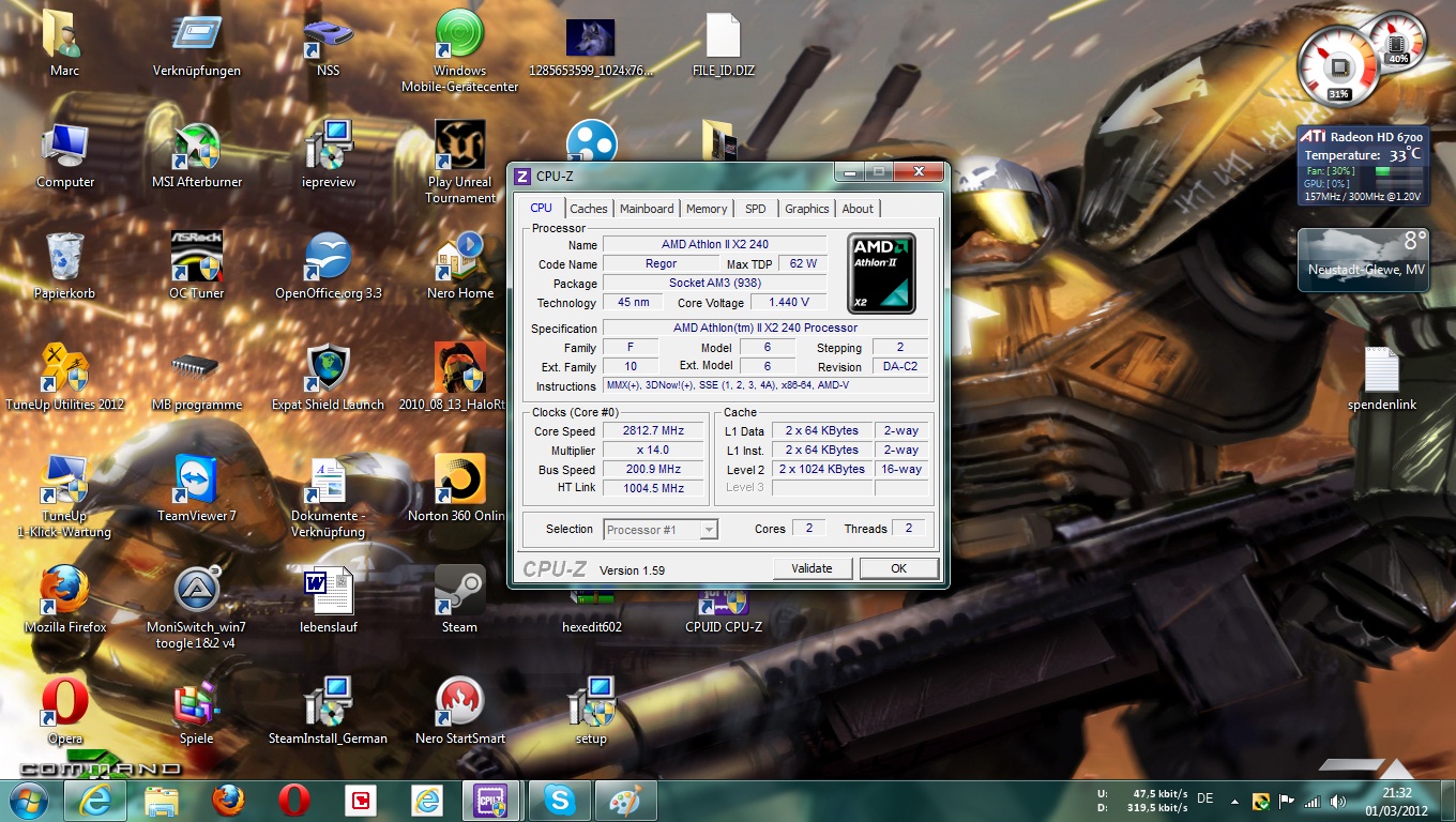

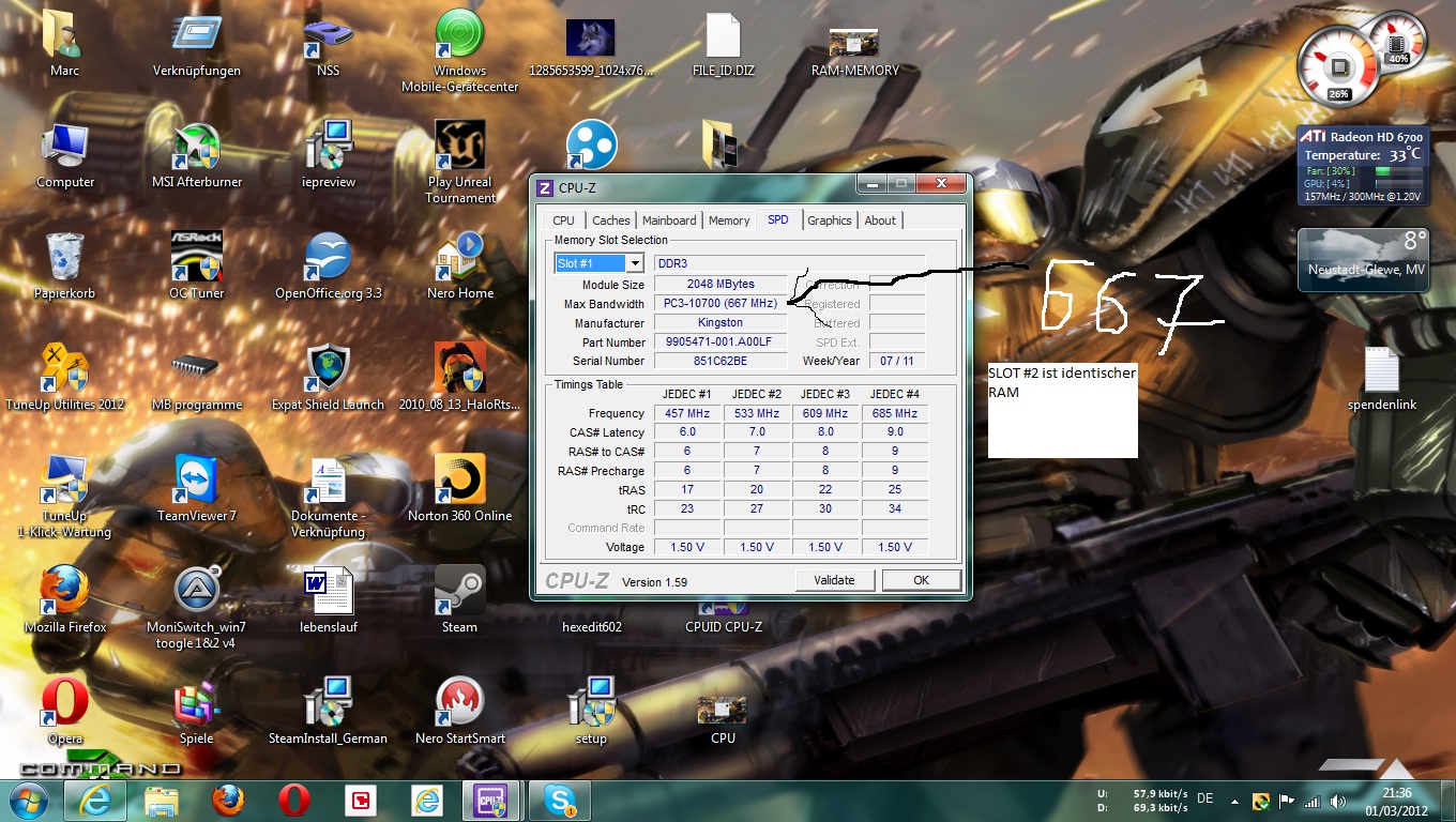

Hallo liebes Forum 🙂 . Habe folgendes problem und zwar hab ich 2 ram-riegel DDR 3_1333 (667 mhz) im Dual-Channel diese laufen aber nur als ddr 3_800 ( also 400 mhz) in meinem bios ist memory clock auf Auto eingestellt als ich manuell versucht habe die frequenz auf die gewünschten und eigentlich auch möglichen 667 mhz einzustellen kam das problem das windows nicht starten wollte und alleine einen reboot gemacht hat. was könnte ich noch einstellen zur abhilfe.habe noch einige screenshots zur einfacheren erklärung angehängt. Meine Hardware steht unten.

du solltest auch die timnings und volt mit manuel einstellen, sonst startet das board nie!
zumindest die timings auf deinem 2. bild
Jetzt geht garnichts mehr wenn ich den pc starte bleibt der bildschirm einfach schwarz ich hab nur den takt im bios auf 1333 gestellt es geht jetzt nichts mehr die lüfter laufen höchstens noch an aber die sind an der lüftersteuerung
dann solltest du nen biosreset machen!
wenn du keinen knopf dafür hast, vom strom nehmen und batterie für nen paar minuten raus!
dann sollte es wieder starten!
