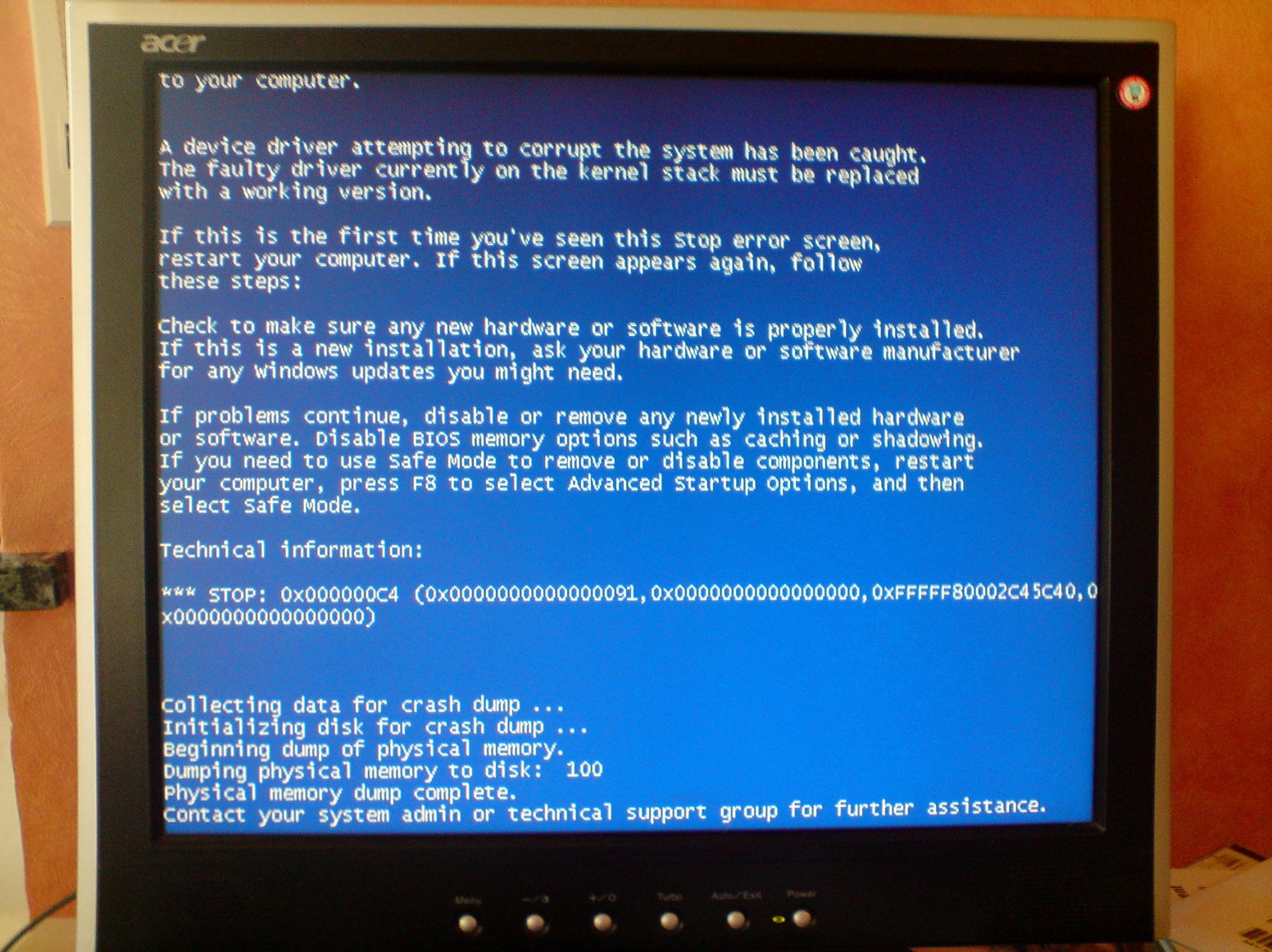

Hier noch der erwähnte Bluescreen.
Der Fehlercode ist also 0xC4. Nur kann ich damit nicht viel anfangen.

hast du schon einmal probiert den VGA/AMD Treiber von der CD zu verwenden?
hört sich so an als würde der Grafikchip nicht so ganz wollen.

Also gestern kam leider schon wieder ein neuer Bluescreen. Diesmal lautet der Fehlercode allerdings 0x7E.
Den Grafikkartentreiber von der CD habe ich ebenfalls schon mehrmals versucht zu verwenden. Allerdings hat es nichts gebracht.
