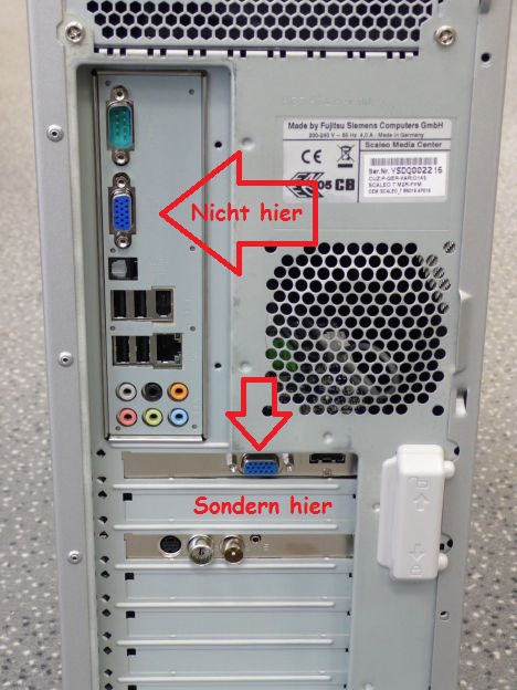

Ich kann dir sagen, wo das Problem ist. 😉
In dem Pc ist eine separate Grafikkarte eingebaut, aber du hast den Bildschirm nicht daran angeschlossen. Stecke den Bildschirm an der Grafikkarte an und schon gehts. 😀
Schau einfach mal in den Anhang. 😉

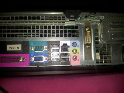

Da ich beim zweiten mal gelesen habe, das deine Grafikkarte einen DVI Ausgang hat, wollte ich mal fragen, was du für einen Bildschirm hast. Ist es ein VGA Bildschirm? Sprich, hat er einen blauen Stecker?
Wenn ja, brauchst du diesen Adapter, wie du schon schriebst.
Jetzt müsste man nur noch wissen, welcher DVI Ausgang das ist. Denn es gibt 2 Sorten von DVI.
Könntest du uns evtl. ein Bild von deinem zeigen?
hallo
danke für die schnelle Antwort auf🙂 ich habe mal den besagten pc von hinten fotografiert. ich denke mal der weiße Anschluss ist ein dvi Anschluss? es ist ein älterer pc aus dem Jahre 2005/2006.
mein Monitor verfügt über ein vga der blaue Anschluss.
oh es wäre so super wenn ich den zum laufe bekomme. mein aktueller pc ist so langsam. da ist mein voll gepacktes Handy schneller ;-) wobei mein laufender pc neuer ist. nasa die liebe Technik ;-)
vielen dank schon mal

Richtig!
Die blaue Buchse ist der VGA-Anschluß.
Der weiße, senkrecht stehende Anschluß sieht zwar DVI sehr ähnlich, scheint aber, weil so viele Pins in dieser Anordnung bei so einem Anschluß überhaupt nicht vorkommen dürften, irgendwas Anderes, ganz Spezielles zu sein.
Frag bitte nicht, wozu der da ist.
Ich habe bisher sowas noch nie zu sehen bekommen.
Das dieser Anschluß zu ner Grafikkarte gehört, ist jedenfalls recht unwahrscheinlich.
Wie DVI auszusehen hat und welche verschiedenen Arten es da gibt, siehst Du hier bei der [ ].
Die einzige erklärung die ich jetzt auf anhieb parat hätte wäre das DELL eine DVI-Adapterkarte verbaut hat ( ). Das gibt zumindest die DELL Seite zu deinem Modell her...
Der Witz ist aber immer noch das die Pinanordnung sich nicht mit DVI deckt...
Ich bin noch auf mehrere gestoßen die im Prinzip alle diese DVI-Adapterkarte beschreiben (Intel-SDVO bzw. ADD2 um's mal zu erwähnen).
Versuch mal wenn möglich irgendwie ins BIOS zu kommen und da die Ausgabe auf den VGA Port umzustellen.
Spoiler:
Ich würd mal probieren diese Adapterkarte auszubauen...
Allerdings nur wenn du es dir zutraust und nicht grad zwei linke Hände hast...
Dich selber Erden und den PC komplett von allen Stromquellen / Kabeln Trennen
Ich kann auch keine Garantie auf gelingen geben
Ich hab selber einen GX150 und einen GX260 Desktop (der vom Gehäuse her Baugleich mit deinem GX280 ist) hier stehen.
Wenn ich mich recht entsinne müsstest du an den "Seiten" des Gehäuses (Ist ja ein Desktop Modell) zwei kleine Blaue Fingermulden haben wenn du die Eindrückst kannst du den Deckel des Gehäuses Öffnen.
Dann die Verriegelung an der Karte öffnen (müsste so nen Grüner Plastik-Klappriegel sein) Hinten am Slotblech wo man von draußen den weißen Stecker dran sieht
Die Verriegelung auf dem Mainboard musst du dann auch noch lösen (Plastiknippel beiseite Drücken und an der Karte ziehen) während du die Karte ausbaust.
Danach alles wieder zumachen (Das Gehäuse rastet beim zumachen mit einem leichtem Klick ein, ist bei dieser Konstruktion aber nicht immer ganz einfach und auf evtl. Vorhandene Kabel achten das die nirgends eingeklemmt werden)
an sich sollte das jetzt am VGA anschluss funktionieren
Ich geb wie schon erwähnt keine Garantie auf gelingen und auch für evtl. auftretende Schäden kann ich keine Haftung übernehmen.
Wie Timea schon richtig sagte, handelt es sich um einen Anschluss für ein Adapterkabel, womit man 2 Monitore betreiben kann. Dabei handelt es sich um folgendes:
Was du nun brauchst ist ein DMS-59 Y-Kabel mit VGA-Anschluss, z.B. das hier:
Den weißen Anschluss des Adapterkabels schließt du an deinen PC an und in einen der blauen Anschlüsse des Adapterkabels steckst du dann das VGA-Kabel welches dann zum Monitor geht.
