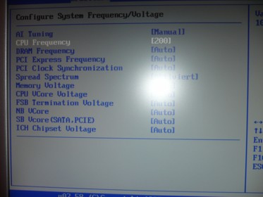

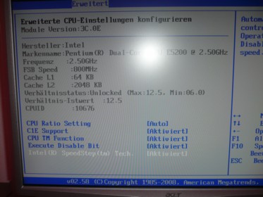

ich habe nun versucht den Takt manuell zu verändern, ich kann einstellen was ich will bein nächsten Systemstart zeigt mit CPU-Z immer nur 2500 MHZ an.
Kann es sein das eventuell ein Jumper so gesetzt ist dass gar keine
Uebertaktung möglich ist.
Habe mal zwei Bilder vom Bios gemacht

guten abend
hast du den wert bei cpu frequenz auch auf über 200 gesetzt? auf deinem bild liegt der bei genau 200.
200 wären ja genau der standardtakt beim festen multi von 12,5 eben diese 2500 mhz takt.
da du mehr möchtest, muss eben der wert 200 erhöht werden.
das kann man ja erstmal gänzlich ohne änderung z.b der vcore probieren. vieleicht so auf 230- 240.
läuft das, immer weiter probieren. die meisten testberichte beim e5200 meinen auch, das c.a 3 ghz oft ohne jegliche vcore erhöhung gehen. mit etwas mehr aufwand sind auch deutlich mehr mhz möglich.
liegt natürlich auch am mainboard, der cpu u.s.w. nicht jede cpu-mainboardkombination erreicht gleichhohe werte.
