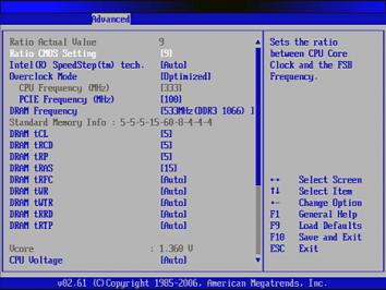

geh also ins bios und schau mal unter advanced -> overclock configuration!
das sollte so aussehen, wie auf dem bild.
- "overclock mode" stellst du auf manual
- "intel speed step" stellst du auf disabled
der E6420 läuft normal mit multi 8 und fsb 266 mhz.
- "ratio cmos setting" ist der multi und sollte auf 8 stehen - so lassen!
- "DRAM frequenzy" ist der speichertakt und muß entsprechend deines speichers eingestellt werden!
- "cpu frequenzy (Mhz)" ist der fsb und sollte auf 266 stehen.
den kannst du nun (vorsichtig) erhöhen, neustarten und auf stabilität testen. wenn alles stabil läuft, wieder ins bios, weiter erhöhen, wieder testen.
wenn es instabil wird kannst du anfangen die vcore zu erhöhen:
"cpu voltage" auf manuell stellen und erhöhen. (ich persönlich rate davon aber ab, da die cpu-temperaturen dann empfindlich in die höhe gehen können!)

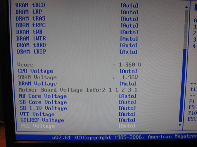

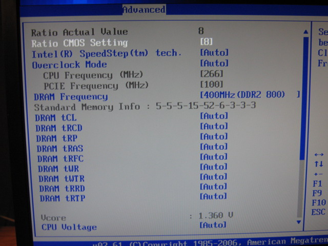

Im anhand 2 fotos meine bios in der rubrik overclocking mode (hoffe das mit dem hochladen hat geklappt)
wenn ich dort wie gesagt versuche die cpu frequency zu erhöhen geht es nicht da mit bestätigen der enter taste kein fenster etc. geöffnet wird es bleibt alles wie es ist.
Natürlich habe ich den overclock mode auf manuel gestellt zuvor
habe auch mittels jumper das motherboard für mehr als 1066 freigegeben sprich auf FSB1333 eingestellt.
Ich weiß absolut nicht was ich falsch mache.
wäre schön wenn mir jemand weiterhelfen könnte, auch erfahrungen mit dem board sind willkommen
wenn der fsb trotz einstellung des oc mode auf manual nicht zu ändern ist, was hast du denn verstellt, als es zum absturz kam und ein bios reset nötig war?
@Gigelz
wäre schön wenn das funktionieren würde bei jeglichen DRAM angaben ist dies aus welche grund auch immer leider nicht möglich
auch wenn ich alle auf manuell oder was auch immer stelle (die die dann gehen) ist es mir trotzdem nciht möglich etwas zu ändern also auf einen bestimmten wert da steht dann nur manuel und gut is mehr geht nicht
