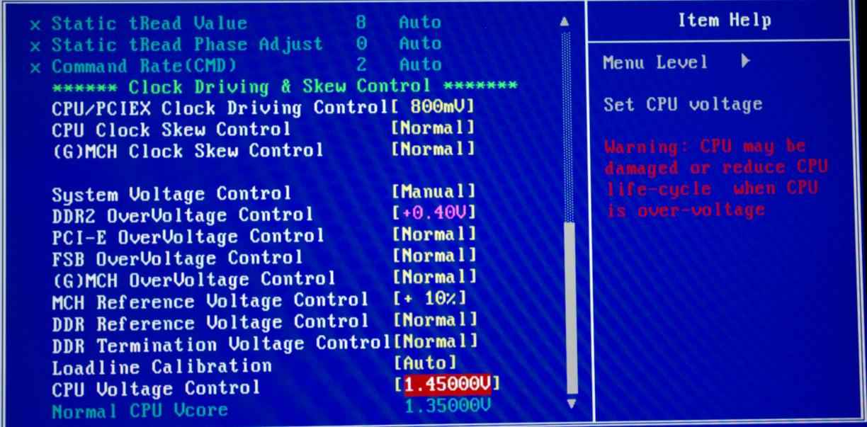

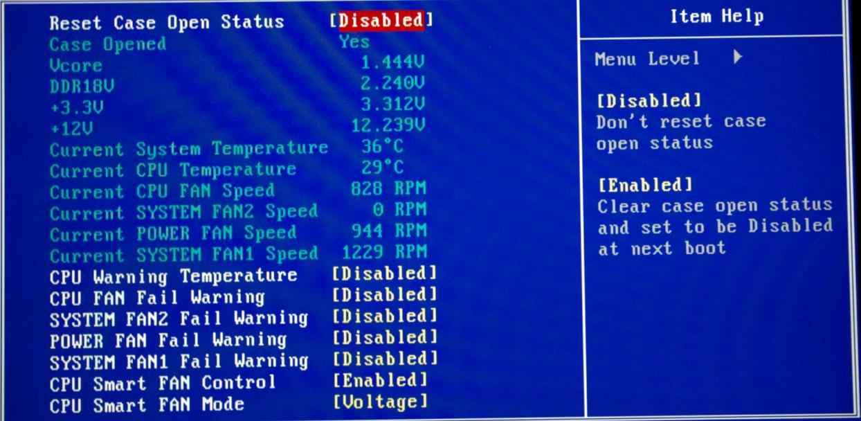

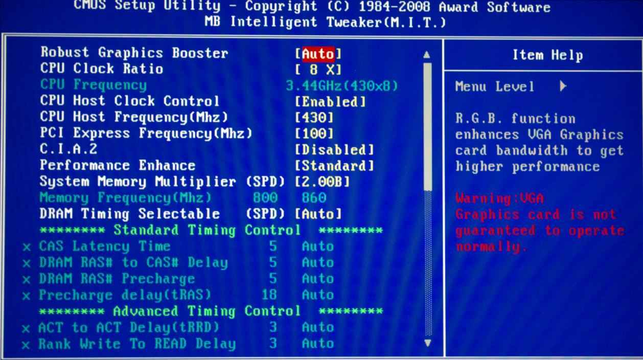

Ich habe die CPU jetzt bei 3.44Ghz und FSB 430Mhz bei Teiler 2.00 laufen (Prime95 3h laufen lassen Null Fehler bei max 51°C, Motherboard Temp max 40°C.
Aber da ist doch noch nicht Schluß, oder mache ich etwas falsch?

Das Problem liegt da, wenn ich 5MHz mehr drauf gebe kommt nach dem Ladebalken von Vista der BlueScreen. Darum hab ich schon 1.45V auf die CPU gegeben und den Speicher fast 2.3V gegeben. Soll heißen meine Werte bekomm ich auch mit etwas weniger Energie hin, aber ich will ja höher. Wieviel kann ich denn mit vorbehalt Eurer Meinung der CPU noch mehr geben und dem Speicher?
Da kann doch noch nicht schluß sein beim Speicher, oder wie?

Jo aber ich würde gerne die 4 Riegel weiterhin betreiben. Darum hab ich ja schon "MCH Reference Voltage Control" die "+10%" gegeben dadurch bin ich von 410Mhz auf 430Mhz hoch gekommen.
Heißt das das ich den Speicher von "auto" (5-5-5-18) auf 6-6-6-18 oder so nehmen soll?

Soll das heissen das ich den Multi ("CPU Clock Ratio") von "x8" auf "x6" reduzieren soll, damit ich den Teiler ("System Memory Multiplier "SPD"") von "2.00B" auf "3.40B" erhöhen kann?
Warum ist das so, und was bringt das?

Nun weiß ich was gemeint ist, bei mir läuft jetzt der Teiler 2.00A somit 667MHz anstelle von 2.00B mit 800Mhz.

Ich habe das Problem das ich mit dem FSB nicht stabil über 430MHz komme, dabei läuft wie gesagt der RAM auf 860MHz und starten kann ich Vista bis 435MHz (FSB). Ich möchte das nur nicht hinnehmen, denn mit 2 anstelle von 4 RAM-Riegeln komm ich auch bestimmt höher. Nur weiß ich nicht wie ich meinem Motherboard klar machen soll "mehr Energie auf den BUS damit es für 4 Riegel reicht" oder sowas in der Art darum hatte ich wie auch dem dritten Screenshot zu sehen schon "MCH Reference Voltage Control" die "+10%" gegeben.

Wenn jemand von den Menu-Fachbegriffen des BIOS Ahnung hat und Einstell"-fehler" in meinem BIOS findet (Screenshots erster Beitrag in diesem Thread) möge sie mir bitte sagen. DANKE 😀
