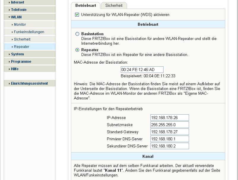

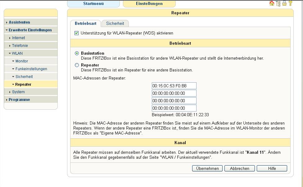

Das sollte mit der 7170 funktionieren, da sowohl die 803 als auch die 7170 WDS unterstützen.
Ich kenne jetzt das Menü der Easybox zwar nicht, aber irgendwo mußt Du die Repeater - Basisstation einstellen können. WDS muß aktiviert sein.
Bei der Fritzbox stellst Du im Menüpunkt Repeater als Betriebsart "Repeater" ein. WDS auch hier aktivieren.
Dann mußt Du noch die MAC-Adressen gegenseitig eintragen, der Fritzbox eine IP-Adresse im DHCP Bereich der Easybox zuweisen und den Funkkanal auf den selben, festen Kanal der Easybox einstellen.
Bei Der Fritzbox mußt Du noch unter Internet - Zugangsdaten "Vorhandene Internetverbindung mitbenutzen" auswählen.
Falls ich jetzt nix vergessen habe, sollte es funktionieren.
Bei mir läuft es mit einer FB 7113 als Router und einer FB 7050 als Repeater einwandfrei.
Hab mal noch 2 Screenshots von meinen Einstellungen angehängt. Könnte bei Dir etwas anders aussehen.
