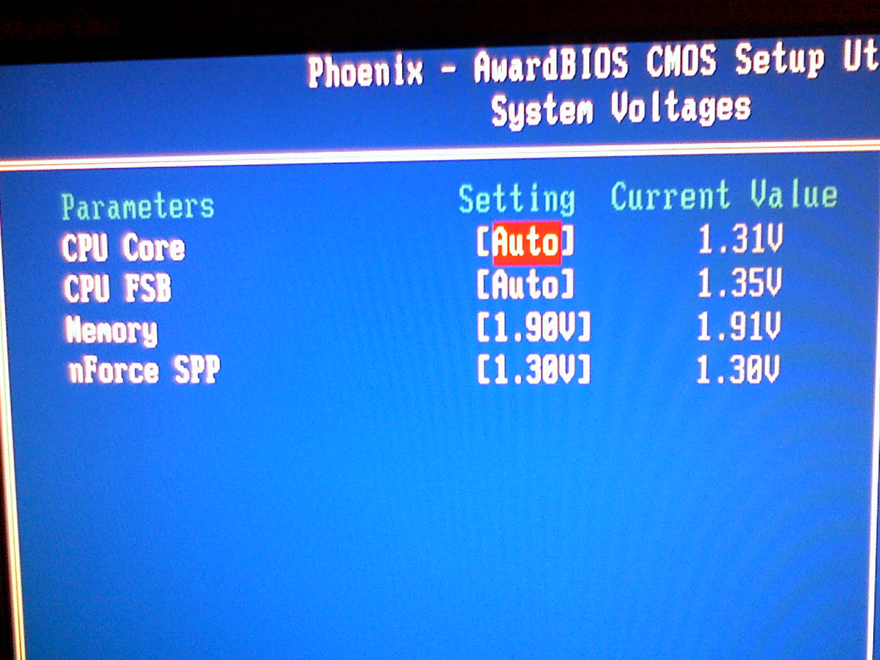

noch eine frage. wenn ich die volt erhöhen will...steht da cpu core und fsb core... was heißt das denn?
so. so sieht es aus...

Ich glaube das Cpu fsb die NB spannung ist, sicher bin ich mir aber nicht, wenn du einen Temp sensor hast könntest du das auch testen , einfach in die Kühlrippen des NB Kühlers reinstecken und die Voltage mal auf 1.4 hochdrehen.

Wegen oc , am besten Unlinked Modus, Ram auf 800mhz fixen(um den Ram mal auszuschliessen), die Cpu core auf 1,35 und dan den fsb der Cpu auf 1600mhz. Wenn das prime stable läuft kannst du mit der Cpu core runter gehen.
btw:Vieviel Volt kannst du dem Ram geben laut Hersteller?
Ist auch egal , wenn du den Ram auf 800mhz fixed (so wie er jetzt läuft bei 1,9V) musst du halt der cpu ein wenig mehr Volts geben.
Wie gesagt probier die 1,35 bei 1600mhz (hast ja jetzt 1500mhz) dann hättest du auch ein verhältnis von 1:1 und nicht 15:16laut CpuZ)

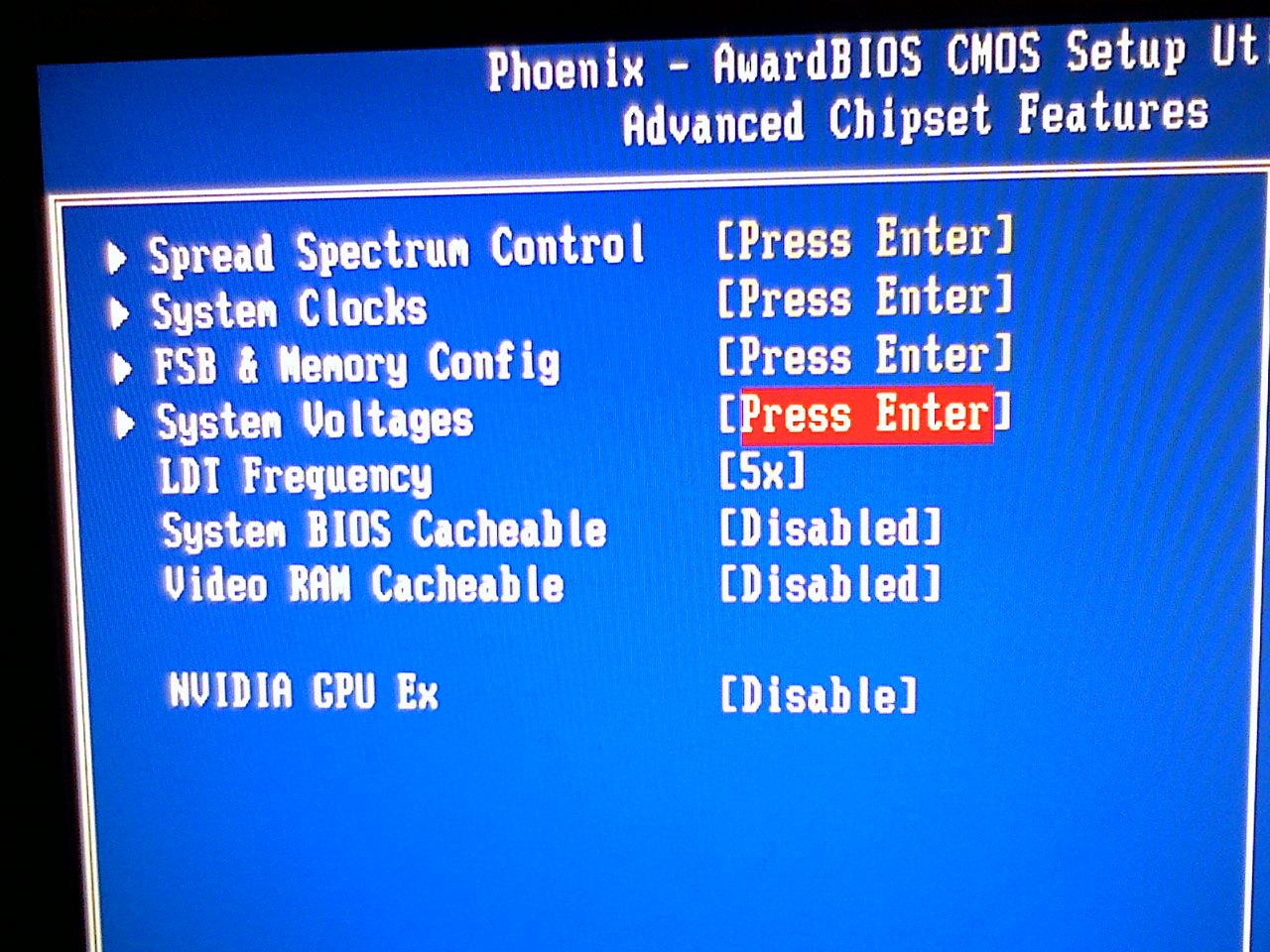

Versuch mal den LDT wert auf 3x zu stellen (sollte auf 5x stehen)
CPU Spread Spectrum mal auf disabled
nforce Spp mal probeweise auf 1.4
vllt auch mal den Multi des Prozis auf 6x stellen , könnte ja sein das er nicht mehr als 3ghz bringt
