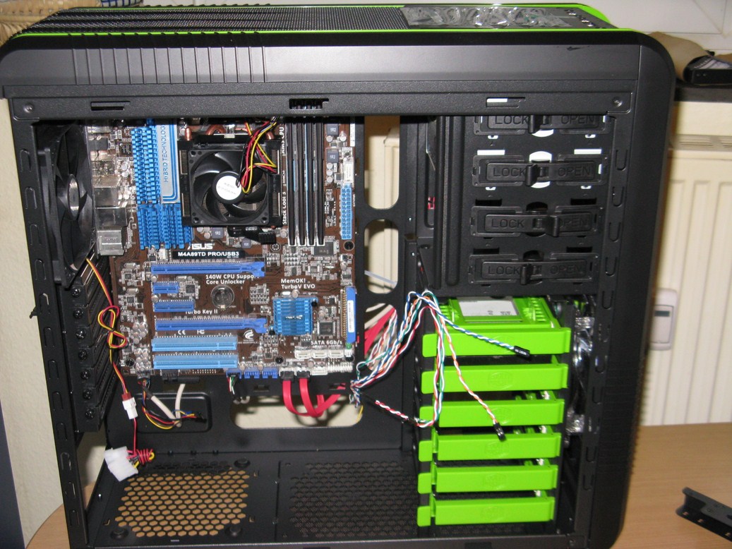

OK und wie bekomm ich die bei solchen slots (grün) rein?
ist nicht mein PC aber mein Gehäuse
Entweder mit dem beigelegten Adapter auf 3,5" (wäre damit das gleiche wie eine normale Festplatte), oder bei deinem Gehäuse liegt sowas eventuell noch bei (hatte bei meinem Lian Li PC8 auch einen extra SSD Rahmen dabei, der andere passte nicht in den Laufwerkskäfig von Lian Li).
