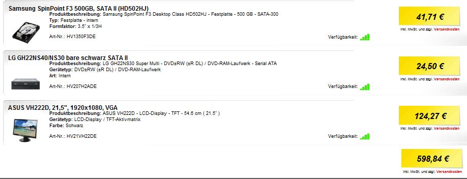

Hmm für 600 Euro musst du dich schon recht sehr beschneiden. Ich hab jetzt mal was zusammengestellt. Ich habe darauf geachtet, dass das System noch gut aufrüstbar bleibt und dneke aber, für den Anfang und für 600 Euro inklusve Monitor gehts.

hmmm bin auf ~620€ gekommen ohne Zusammenbau , der kostet dort nochmal 20€ extra ...

@coolemade : joa die 4850 wollt ich auch reinpacken , hätte aber das Budget noch weiter überzogen ... 🙁
btw du hast Tastatur und Mouse vergessen 😉 und bei dem Gehäuse empfiehlt es sich noch einen zusätzlichen Gehäuselüfter mitzukaufen , da dort nur einer vormontiert ist ...
Und tschuldigung, aber ich bin leider kein PC Gott^^. Noch als Anmerkung. Ne Maus und ne Tastatur müsstest du noch separat kaufen. Außerdem musst du dir überlegen, ob du nchmal 20 Euro fürs Zusammenbauen ausgeben willst, oder du vielleicht jemanden kennst, der dir da hilft.

passt alles ... die Graka in der Zusammenstellung von coolemade ist die bessere , aber bei seiner solltest noch einen zusätzlichen 120mm Gehäuselüfter mitkaufen ... zB den in meiner Zusammenstellung , der ist recht passabel oder für etwas mehr Geld den BeQuiet SilentWings 120mm ( ca 12€ )
ansonsten sind unsere Zusammenstellungen ja ziemlich identisch 🙂
Müsste eigentlich alles so passen. Ich glaube fast jedes netzteil hat genung Kabel um alle Standardkomponenten mindestens einmal versorgen zu können.
Lüftung ist schon ganz in Ordnung bei dem Gehäuse, und wenn du nicht übertakten willst, brauchst du auch nicht unbedingt einen extra CPU Lüfter. Wenn du aber ein etwas besseres Gehäuse, wo mehr Luftzirkulation stattfindet haben willst, biste für nen Xigmatek MIdgard bei knapp 55 €. Aber ich denke, dass brauchst du nicht unbedingt.
Wenn hier was nich geht werden die Forum Profis schon früh genug auf die Barrikaden gehen.
@ Push: ist doch auch ganz gut so. Da weiß ich, dass meins nich allzu verkehrt sein kann. Mit der Maus und dem Lüfter hast du natürlich recht. Ich persönlich spiele aber mit ner Uralt Maus und ne antiken Tastatur. Zusammen mit dem extra-Lüfter, den ich tatsächlich vergessen habe ^^, sind das nichmehr als nochmal 30€, die da drauf kommen, wenn man nicht so hohe Ansprüche hat.
nee ist ganz gut ... der Monitor übrigens auch , iwie guck ich aber nie bei 21" nach 😀 ...
das ich das Gigabyte Board genommen hab , liegt an persönlicher Vorliebe 😛
wie gesagt nur noch nen extra Gehäuselüfter dazu , denn ich finde einen Lüfter im Gehäuse zuwenig ... zwei sollten es sein , vorne zieht Luft ins Gehäuse und hinten pustet Luft ausm Gehäuse ...
joa Tastatur hab ich die Cherry genommen weil ich die selber auch noch als ersatztasta hab und die ist wirklich gut ... und für nen Gamer PC darf ne Gamermouse nicht fehlen 😛 daher die mx518 refresh , die ist zwar schon älter , aber immernoch ne grundsolide Gamermouse , die man bedenkenlos für den schmalen Geldbeutel empfehlen kann ...
