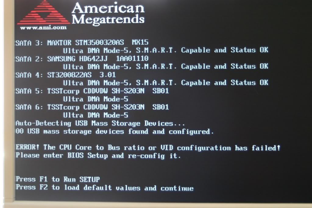

ERROR! The CPU Core to Bus ratio or VID configuration has failed!
IndianSpirit
hiho,
ich hab da seid ich den PC abends vom strom nehme (abschaltbare Steckdose) immer diese fehlermeldung beim booten. kann mir jemand sagen wieso?
THX im vorraus
Indi
Ich bin mal die wenigen Threads bei durch gegangen.
Anscheinend gibts dafür nicht wirklich eine Lösung. Die Hauptverdächtigen sind das Bios (mit falschen Einstellungen) oder ein zu schwaches Netzteil.
Eventuell hilft eine ältere Bios Version:
Going back to 907 fixed my problem below:
With bios 1004, with the absolute EXACT settings as bios 907 except Row Refresh Cycle time which is set at 42 on bios 907, but either 45 or 50 on bios 1004. Here's what happens. Upon a cold boot from a power off state ONLY, I get this message at the F1 to go into setup prompt every time:
"Error. The CPU Core to Bus Ratio or VID Configuration has failed" On the LED readout it says "InitROM". If I hit F10, resave bios as it is and proceed into windows, everything is just as stable and fine as with bios 907. Even if I restart the computer all is fine. Only when power is shut down and then restarted cold does this occur. So this is strictly bios 1004 related.
hm, muß ich mal das alte bios versuchen. NT denk ich mit 1000W als zu schwach fällt aus der auswahl raus.
😀 auf google bin ich garnicht gekommen, 😉 THX für den tip, werd ich mal testen.
es liegt definitiv an der Bios Batterie. Eine neue CR2032 besorgen, Rechner auf, alte raus, neue rein. Bioseinstellungen richtigstellen und Speichern.
schönen Gruß
