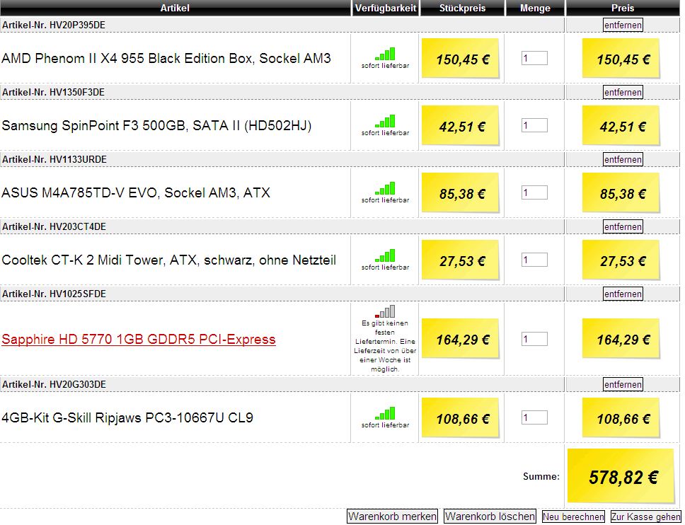

Wenn du kein Betriebssystem hast, müssen wir das wissen. Am besten wäre für dich 'ne Windows HomePremium 64-Bit Version. Ich stell dir mal was zusammen, und nehme mal an, du hast Windows.
Wenn das nich passt oder ich was falsch gemacht habe, macht mich bitte drauf aufmerksam 😀
Übrigens, ich hab das Laufwerk ausgelassen, weil ich davon keine Ahnung habe, das müsstest du dir aussuchen oder dir von jmd. anders helfen lassen.
MFG 😀

Willkommen erstmal im Forum !
Naja, das geht auch noch besser:
Wenn du kein Windows benötigst:
Das ist eine Kobination, die den besseren Mainboard-Chipsatz bietet und an einigen stellen spart, ohne Qalität zu verlieren. Außerdem hatte er das Netzteil vergessen. (zusammengestellt bei )
Wenn du noch Windows 7 Home Premium 64 Bit brauchst, ändere den Prozessor in einen AMD Athlon II X4 635 und füge Windows bei, dann bleibst du ungefähr auf dem selben Preis.
Ouh, merke grade auch, dass ich das NT vergessen hab. Naja, was soll's 😀 Er hat ja noch deine Kombination 😀

also ich wollte fragen ob ich das alles auch mit dem gehäuse hier verbinden kann?
Ja, das passt ins Gehäuse, Formfaktor passt.
EDIT: Da war Young ne Sekunde schneller 🙂
