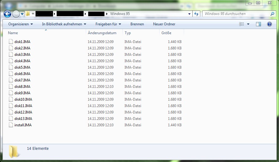

windows 95 wird ja über 14 disketten aufgespielt...

Ääh, Windows 95 wurde schon immer auf CD geliefert, nicht auf Disketten.
Und jetzt zum Thema, wenn das CD Lufwerk nicht erkannt wird brauchst Du kein Bios-Update. Dann ist das was nicht in Ordnung. Die CD´s von Win95 und 98 sind nicht bootfähig, es muss also in jedem Fall zur Installation von einer bootfähigen DOS-Diskette oder von Festplatte mit DOS und CD-ROM Treiber gebootet werden. Dann kann das Setup auf CD gestartet werden.

und doch es giebt auch win 95 auf 13 disketten 😉
