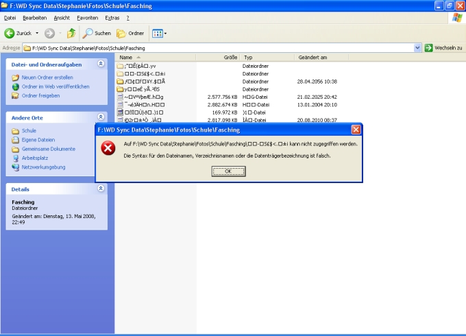

Anbei ein paar Screeshots

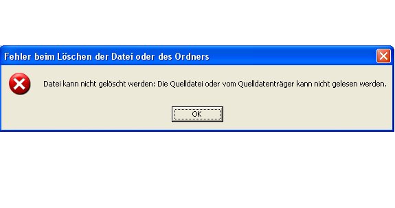

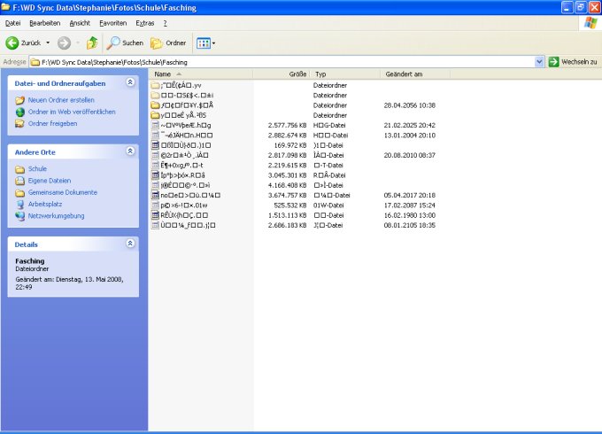

sieht auf jeden Fall nicht gut aus...
Ich würde sagen, das Dateisystem hat was abbekommen. Am Besten, du kopierst soviel wie möglich und vor allem bald auf eine andere Platte, und formatierst diese dann mal neu.
Allerdings kann ich nicht sagen, woher die Fehler genau kommen... das kann z.B. durch abstecken während einem Schreibzugriff passieren, oder auch durch Hardwarefehler.
Wenns "nur" ein Softwarefehler war, sind nur falsche Daten auf die Platte geschrieben worden. Diesen Effekt hatte ich mal bei einer SD-Karte, die ich versehentlich im Betrieb rausgezogen hab, danach war auch das Dateisystem hinüber. Das könnte man durch neu formatieren wieder reparieren, dafür musst du allerdings alle Daten sichern. Das was schon defekt ist, bekommst du aber wohl nicht mehr zurück...
Schlimmer wäre ein Problem in der Platte selber, das zeigt sich aber normalerweise durch mehr als nur einen kaputten Ordner...
