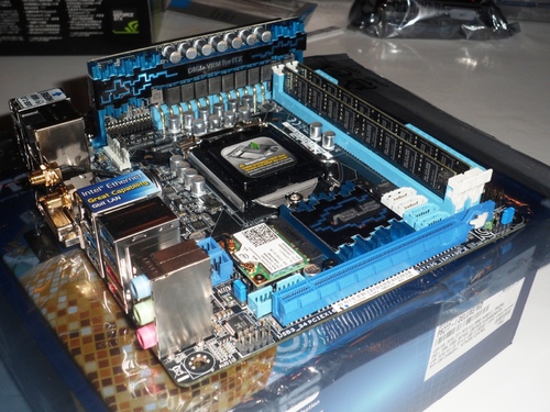

Mainboard: Asus P8Z77-I Deluxe GL

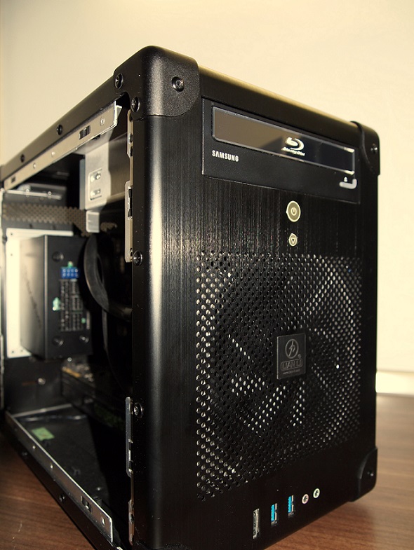

- System
Spoiler:
Leider sieht das Ganze "etwas" unordentlich aus 🙁 Ich habe versucht die Kabel hinter das Laufwerk zu verlegen damit die Lüfter in der Front ordentlich Raum zur Luftansaugung zu haben.
Desweiteren musste ich die Wasserkühlung in der Front mit 4x 2 Kabelbindern befestigen, da von LianLi keine Schraubenlöcher vorgegeben waren. (Lediglich ein Klippsystem für den mitgelieferten 140mm Lüfter)
Meine beiden Festplatten habe ich via Teppichklebeband, zwischen Laufwerk und Gehäusedecke befestigt.

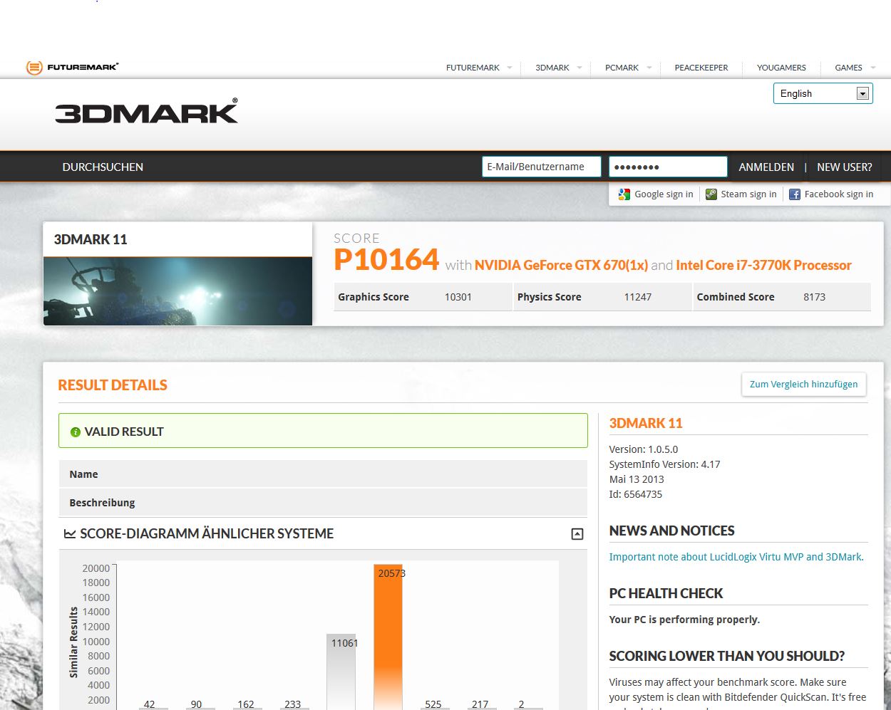

3DMark11 - P10164
Übertaktungstool: MSI Afterburner v2.3.1

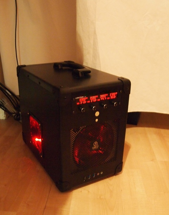

btw. Heute habe ich die vier Noiseblocker 40mm ins Heck eingebaut und das Blu-Ray Laufwerk habe ich gegen eine Lüftersteuerung mit Display ausgetauschst - Bilder folgen
Soeben die 10 000P Grenze in 3DMark11 geknackt 😉

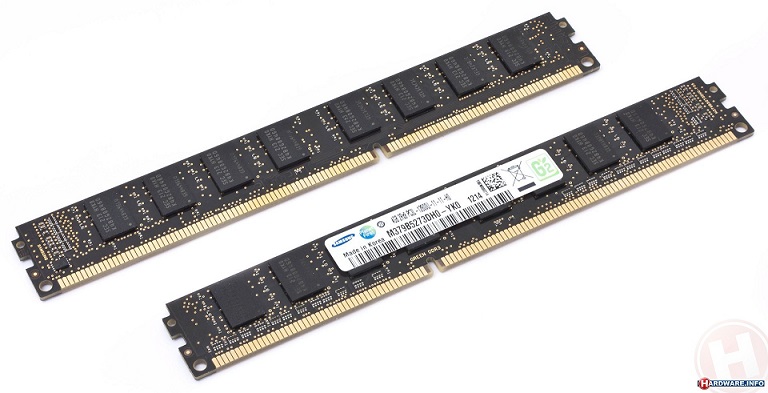

Heute ist der neue Ram eingetroffen
Er läuft einfach unglaublich auf 2400MHz bei 1.5V! Absoluter Spitzenarbeitsspeicher 🙂
Heute werde ich die 4,5GHz perfektionieren mit dem neuen Ram und dann gehts endlich mit der Überarbeitung im Thread los 🙂
