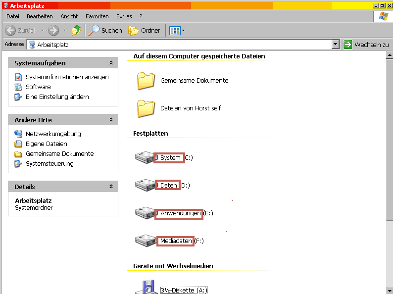

Also ich hab schonmal gegoogelt, aber da stand dann nur Eingabeaufforderung > convert Laufwerksbuchstabe: /fs:ntfs (also bei mir G) > und dann kamm geben sie die aktuelle Volumenbezeichnung an????? Wasn dis, und wo kann man das ablesen?
mfg Porla
Das ist der "Name" der Festplatte, den Du Ihr irgendwann mal gegeben hast.
Solltest Du das nie getan haben, hat das Volume keine Bezeichnung ... kannst Du einfach auf [ENTER] drücken ... und weiter geht's.
