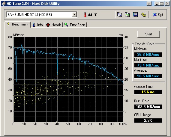

Ich habe jetzt mal alle IDE und SATA Treiber deinstalliert (im Gerätemanager), anschließend neu gebootet und im BIOS "Optimal Settings" eingestellt.
Jetzt habe ich wieder super Werte in HD Tune (sieht zumindest so aus). Was ist passiert ???​
