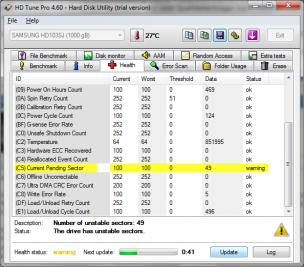

habe heute eine komplette Datensicherung meiner Festplatte machen wollen, jedoch kam bei einigen Dateien immer die Fehlermeldung "Die Quelldatei oder vom Quelldatenträger kann nicht gelesen werden." und der PC reagierte extrem langsam.
Habe dann die Fehlerüberprüfung von Win7 laufen lassen und es wurden einige fehlerhafte Sektoren gefunden.
War das nur ein "üblicher" Fehler, oder ist die Festplatte evtl. defekt? Die Festplatte ist eine Samsung Spinpoint F3 HD103SJ 1TB und ist nichtmal ein halbes Jahr alt.

Schau doch mal mit unter dem Status "Health" nach bzw. lasse mal einen ausführlichen Scan unter "Error Scan" laufen (Haken bei "Quick Scan" entfernen) und stelle die Screens hier ein (Diskettensymbol im Programm > abspeichern der jeweiligen Reiter/Ergebnisse.
Ansonsten wäre eine Option, per Eingabeauffordeung (mit Administrator-Rechten) die ausführliche Prüfung/Wiederherstellung per chkdsk x: /r [Enter] durchzuführen ("x" für den jeweiligen Laufwerksbuchstaben). Alle Infos zum Befehl .
Der Vorgang dauert jedoch, abhängig von der Kapazität (hier 1 TB), eine ganze Weile.
Hinsichtlich der Langlebigkeit des Datenträgers bzw. (Daten-)Integrität haben Software-Tools jedoch nur bedingt Aussagekraft; bei auffälligem Verhalten, wie hier, können sie jedoch erste/weitere Hinweise auf ein mögliches Versagen respektive einen Defekt geben.

Der Health Status zeigt bei einem Punkt warning(siehe screen). Der Scan läuft noch, hat bisher 2 beschädigte Blöcke gefunden(reiche den Screen nach wenn der Scan fertig ist).

Hallo - der ausgewiesene Fehlercode ist kein Grund für absolut Panik; Daten sichern ist jedoch angeraten.
Bei unserer WD5000AAKS war es ähnlich: plötzliche Bluescreens, derselbe Fehlercode - über die WD Data Lifeguard Diagnostics war über die enthaltene Lösch-Funktion anschließend alles fehlerfrei; ich habe die Platte mehrfach (stundenlang) fehlergeprüft, läuft wieder tadellos ...
Keine Ahnung, ob Samsung ein vergleichbares Tool hat, ansonsten müsste man auf einschlägige Freeware zurückgreifen.
Sofern allerdings noch Garantie auf die Platte besteht, und Du nicht großartig Zeit investieren möchtest: reklamieren.

So, der Scan hat jetzt ein Ergebnis mit 2 fehlerhaften Blöcken ausgespuckt.
Als Diagnose tool von Samsung habe ich bisher nur HUTIL gefunden, habe allerdings gerade kein bootfähigen USB Stick parat und kein Diskettenlaufwerk :fuchtel:
Gibts noch andere Lösungen? Würde das umtauschen gerne vermeiden, da das immer so lange dauert.

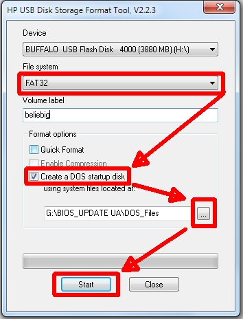

Ich habe gerade mal auf die geschaut - dort ist ein zu WD vergleichbares Helferlein verfügbar: (zum Brennen auf CD) oder als .
Sofern Du einen USB-Stick beschaffen kannst, ersetzt diese wie folgt ein Diskettenlaufwerk:
Weitere Schritte:
  1. DOS-Dateien entpacken
  2. HP-Tool starten (ggf. mit Admin-Rechten)
  3. FAT oder FAT32 als Dateiformat auswählen
  4. beliebigen Namen für den Stick wählen
  5. Haken bei "Quick Format" entfernen
  6. Haken setzen bei "Create a DOS startup disk"
  7. Pfad zu den entpackten DOS-Dateien (siehe oben) angeben
  8. "Start" drücken und abwarten
  9. nach erfolgreicher Beendigung: Programm schließen
  10. die ESTOOL.EXE aus dem entpackten (siehe > ) auf den vorbereiteten USB-Stick kopieren
  11. vom eingeseteckten USB-Stick booten (je nach Board F8-F11 beim Booten drücken > USB-Stick als Bootmedium wählen/oder im BIOS die Bootreihenfolge kurz umstellen
  12. ESTOOL.EXE starten und eine Low-Level-Formatierung durchführen
Unter Umständen ist der Fehler dann behoben. Bei mir hat es zumindest, bei gleicher Ausgangslage, funktioniert (WD).

Habe das Programm laufen lassen und es wurden einige Fehler gefunden, allerdings wollte das Programm leider die Platte formatieren um die Fehler zu beheben, die Daten sind dann wohl leider weg die ich nicht sichern konnte 🙁
HD Tune zeigt nach der Formatierung keine Fehler mehr an, allerdings kommt ein gelegentliches Klacken beim PC starten aus der Festplatte. Denke das ist nicht normal, werde sie dann wohl doch umtauschen.
