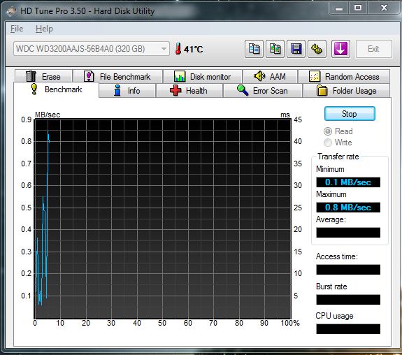

ich habe seit ein paar Tagen Probleme mit meinem PC.
Er hängt sich alle paar Minuten komplett auf.
Jetzt hab ich mal HDTUNE geguckt...
attachment.php
Was ist denn da los ?

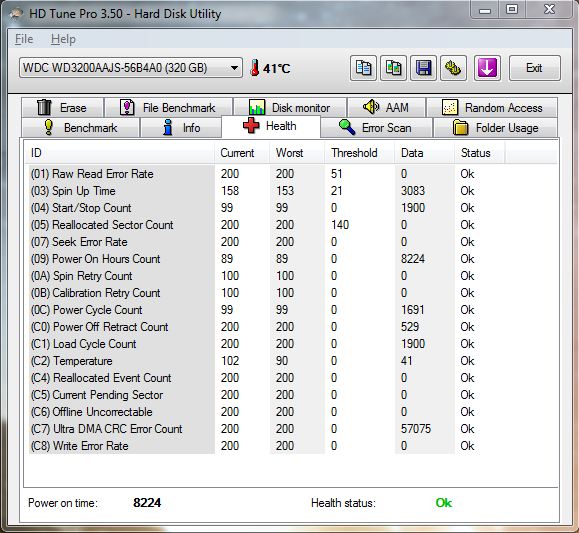

Lass mal den Health-Staus anzeigen, das sieht man mehr.
Da steht "OK" darum verstehe ich es auch nicht...
Habe jetzt mal das S-ATA -kabel getauscht, bringt auch keine besserung.
attachment.php
EDIT: ich habe jetzt die Platte geklont, jetzt bekomme ich das selbe Ergebnis wie bei dieser Festplatte...
Auch mal den SATA-Port gewechselt?
Wenn ja liegts wohl nicht an der Platte sondern die Ursache liegt woanders.
