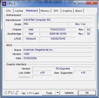

Laut cpu-z läuft das mainboard auch unter der bezeichnung "p5k" und nicht wie es auf der platine steht "p5k/s"
