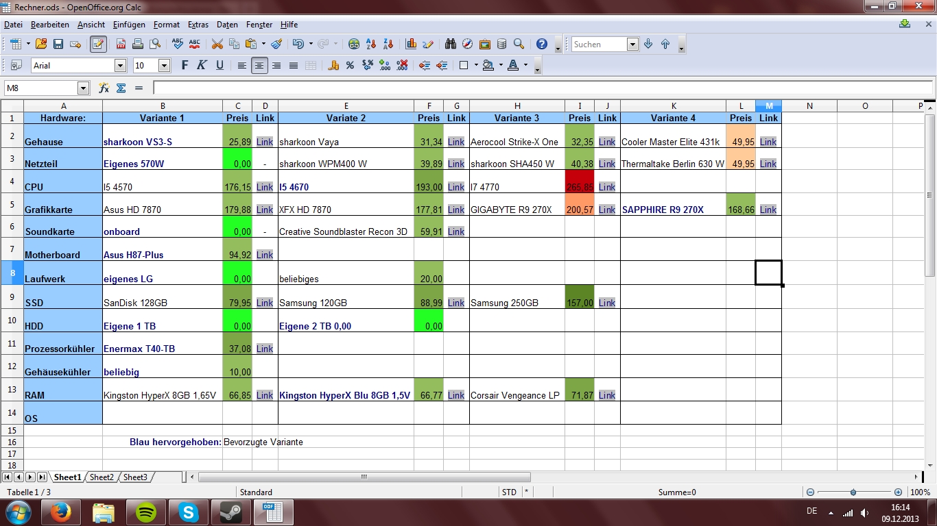

Im Anhang findet ihr eine Übersicht der von mir gefundenen Alternativen für die jeweiligen Komponentenslots.
Lg toschka

Gehäuse:
Beim Gehäuse kann man eigentlich ziemlich nach seinen Geschmack entscheiden, es gibt allerdings ein paar Punkte auf die man dann doch achten sollte. Man sollte ein bisschen auf die Breite des Gehäuses achten, denn um den CPU-Kühler ruhig zu halten wird oft ein ziemlich großer Kühlkörper benutzt der gerne auch mal die Breite eines Gehäuses gerne ausnutzt. Ich kenne den 1 x nicht, aber wüsste nicht direkt was dagegen spricht. Ich nenne aber trotzdem mal 2 Vertreter die hier einige User schonmal empfohlen haben.
1 x
1 x
Achtung das Cooler Master wäre in einem mATX Format, was aber nicht unbedingt ein Nachteil ist!
Netzteil:
Das Netzteil von Trust wird auf keinen Fall in einen neuen Rechner einziehen, das sieht schon für mich so sehr bedrohlich für neue Hardware aus! Davon abgesehen hat es eh nicht die Anschlüsse die es bräuchte und fällt damit mal so eben weg.
Hier würde ich dir einfach mal 2 Kanidaten nahelegen:
1 x
1 x
CPU:
Bei der CPU gebe ich dir mit deinem Vorgeschlagenem i5-4570 einfach mal recht.
1 x
Prozessorkühler:
Mit deinem Vorgeschlagenem Kühler wirst du sicherlich glücklich, aber ich würde dir einfach gerne nochmal ein paar andere Kühler nahelegen mit denen ich Gute Erfahrung gemacht habe.
1 x
1 x
1 x
Motherboard:
Ein Motherboard muss nicht so teuer sein, da es unter MoBo's einfach mal garkein Geschwindigkeitsunterschied gibt. Es gibt bessere Ausstattung und verschiedene Chipsätze die unter anderem für Leute die gerne übertakten wichtig sind aber ansonsten muss es kein 90€ Board sein! Wenn du bestimmte Wünsche hast die dein Motherboard haben muss wie z.B Toslink o.ä wird die auswahl natürlich kleiner. Ich würde dir folgendes nahelegen:
1 x <- mATX
1 x <- ATX
RAM:
Ram lege ich dir einfach ein 8GB Kit mit 1,5V nahe, hier empfiehlt es sich auf die Super tollen Kühlkörper zu verzichten da es zu problemen mit dem CPU-Kühler kommen kann.
1 x
1 x
Sonstiges
Ja ein Lüfter für das Heck sollte es (falls es nicht im Lieferumfang des Gehäuses enthalten sein) sein. Ein Lüfter unten in der Front und einer Oben im Heck ist so das Grundmodell eines Gehäuses was auch gut funktioniert. Windows 7 ist bei langem nicht so teuer! Bei Ebay gibt es Windows 7 für um die 30€, da kann man bedenkenlos zuschlagen.
Festplatte:
Studier doch mal welches Modell du genau verbaut hast, grundsätzlich kommt es dem Budget natürlich entgegen wenn du die Festplatte weiterbenutzen möchtest und Wenn du vorhast irgendwann mal eine SSD noch einzubauen ist das Thema sogar noch weniger Kriegsenscheidend.
Wir gehen davon aus das du die Festplatte weiterbenutzen kannst->
Zusammenfassung:
1 x
1 x
1 x
1 x
1 x
1 x
1 x
1 x
1 x
Summe aller Bestpreise: 649,22 Euro (Ohne Windows 7) !!!
Was mir nicht so ganz gut gefällt ist das das Gehäuse nur einen 92mm Lüfter im Heck beherbergt. Darüber hinaus bin ich mir grade noch nicht zu 100% Sicher ob der Macho Problemlos in das Gehäuse geht, hier kann vielleicht sich nochmals jemand melden ob der Macho in ein 190mm Breites Gehäuse passt, meines Wissen müsste es passen. Ich würde mich an deiner Stelle nochmal Fragen ob es nicht das in meinen Augen schicke sein darf. Ansonsten bist du mit der R9 280X in moment super aufgestellt und hast aufjedenfall damit ein schönes System.

Also hier die vermutlich finale Zusammenstellung:
Gehäuse: - 33,33 EUR
Netzteil: - 37,38 EUR
CPU: - 164,49 EUR
CPU-Kühler: - 32,00 EUR
Mainboard: - 59,32 EUR
Grafikkarte: - 247,61 EUR
Soundkarte: Onboard - 0,00 EUR
RAM: - 58,72 EUR
HDD: Eigene Western Digital Caviar Green SATA 2TB - 0,00 EUR
Sonstiges:
Hecklüfter: - 7,14 EUR
Eigener DVD-Brenner - 0,00 EUR
Spätere Aufrüstung SSD - z.Z. 0,00 EUR
Windows 7 Home ~ 35,00 EUR
Macht in Summe: 674,99 EUR
und ohne Windows: 639,99 EUR

Das hab ich mir selbst zusammengerechnet. Laut Hersteller hat die Grafikkarte 190W TDP, daher komme ich auf den Wert. Also wird mir das Netzteil nicht reichen?
Edit2:
Und wäre in dem Fall doch eher dieses was für mich? Hat alle Anschlüsse, unterstützt genannten Haswell C6/C7 Low Power State und scheint gute Leistungsverteilung auf die Stränge zu haben und gute Effizienz.
Wie gesagt, das Systempower 400W ist denkbar ungünstig und zu schwach. Im oberen Leistungsbereich bricht es aus der Norm aus.
Nimm zumindest das neue finanziert mit dem günstigeren , der vollkommen ausrecht bei einer nicht übertaktbaren CPU
Okay alles klar, danke.
Den Kühler ich auf jeden fall schonmal durch deinen. Zum Netzteil dann noch die Frage, ob die 450W dann reichen oder das auch an der Grenze ist und 500W besser wären? Zum Beispiel oben drüber gepostet be quiet! L8. Der 10 EUR Aufpreis verglichen zu deinem Cooler Master wären ja nicht die Welt.
Mit dem Coolermaster G450M hast du durch moderne DC-DC-Technologie stabile 3,3V/5V-Leitungen und 5 Jahre Garantie. Ich denke, dass dies auch langerfristig ausreichen sollte, wenn Du nicht eben zu Dual-GPU-Karten greifst.
Der derzeitigen max. Single-GPU-Verbrauchswerte von max. 230-250W werden wohl kaum noch mehr steigen und waren in den vergangenen Jahren auch nie höher.
"Max. Verbrauch" bedeutet, dass dies auf max. Monitorauflösung und Settings gemünzt ist, was der Normalanwender kaum je betreibt.
Mit 10€-Aupreis könntest dann auch gleich die nehmen, was dann der Faustregel "Basissystem 300W plus Graka-Verbrauch" näher käme und man auf jeden Fall gelassener die Kiste anwerfen kann.
Okay danke, dann werde ich zu der wohl doch eher zum greifen, denke ich.
Damit sollte ja dann alles geklärt sein und der Rechner ist nun fertig zusammengestellt. Danke euch allen!
denke, dass dies eine kluge Entscheidung ist.
Auch wenn das 550W-NT nicht ausgelastet ist, trägt es doch wesentlich zu weniger Abwärme und Lüftergeräusch bei.
Die beste Effizient liegt eh meist zwischen 50 und 80% Last
