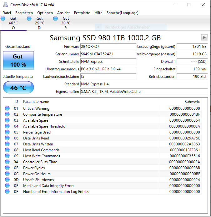

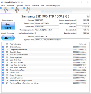

Wie hast du dein System aufgesetzt ?
Und was hast du an Treibern installiert ?
Bzw hast du abgesehen vom GPU Treiber irgendwelche Treiber manuell installiert ?

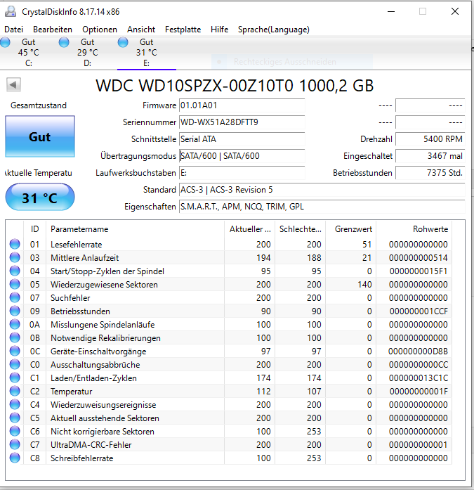

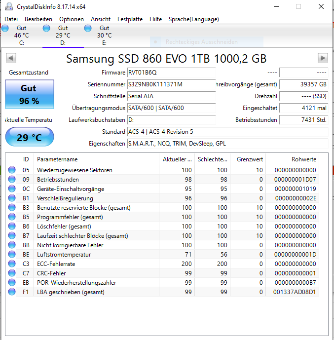

Und kannst du mal mit CriystalDisk deine Platten checken bzw Screenshots zeigen ?
Wie alt sind deine Platten ?
Ist nur eine Vermutung...
Über einen Windows 10 USB-Stick mit ISO datei.
Nur die vorgegebenen Treiber von Windows und AMD Adrenalin sowie die vom Mainboard.
die m2 ssd ist ca 1 Monat alt. die andere ssd und hdd ca 4,5 Jahre alt.
Windows ist dabei auf der M2 installiert.

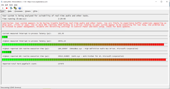

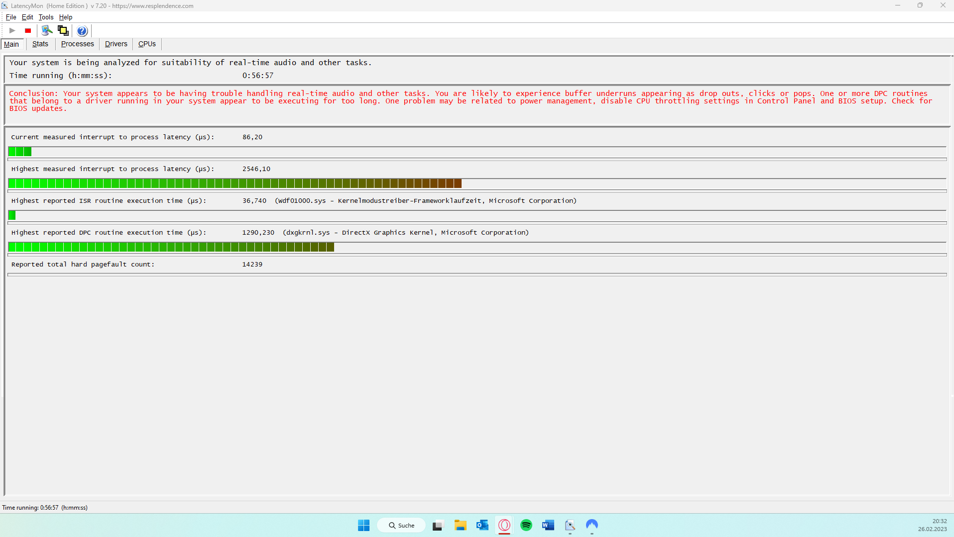

Also ich hab auch mal ein wenig mit dem Tool rumgespielt.
Ich hatte ja schon eine Vermutung was die Festplatte betrifft.
Da ich nicht zu 100% sagen kann was genau LatencyMon checkt hab ich mal ein bisschen rumgespielt und folgendes produziert:
(bei mir gab es allerdings gar keine Ausfälle etc, ich schau mal ob ich den Balken auch noch vollbekomme. Bin da ganz zuversichtlich)
Sobald ich viele Daten verschiebe, in dem Fall habe ich schlicht ganz viele Browserfenster geöffnet, irgendwann möchte mir das Tool erzählen, dass mein Rechner Probleme hat, witzig ist allerdings, dass ich es ohne das Tool nicht wirklich merken würde... Die Mikrosekunden, in deinem Fall 28000 sind 0,028 Sekunden. Das hat nichts mit ewig schwarzem Bild zu tun, da ist das Problem woanders.
Ich weiß nicht ob es die RAM Verwaltung oder tatsächlich mit der Festplatte zutun hat. Sind allerdings von hieraus alles Vermutungen ins blaue...
Aber insgesamt ist mir das alles ein bisschen "zu kompliziert" um dort den Fehler direkt zu finden.

Deine Werte sehen alle noch in Ordnung aus. Nichts wirklich auffälliges.

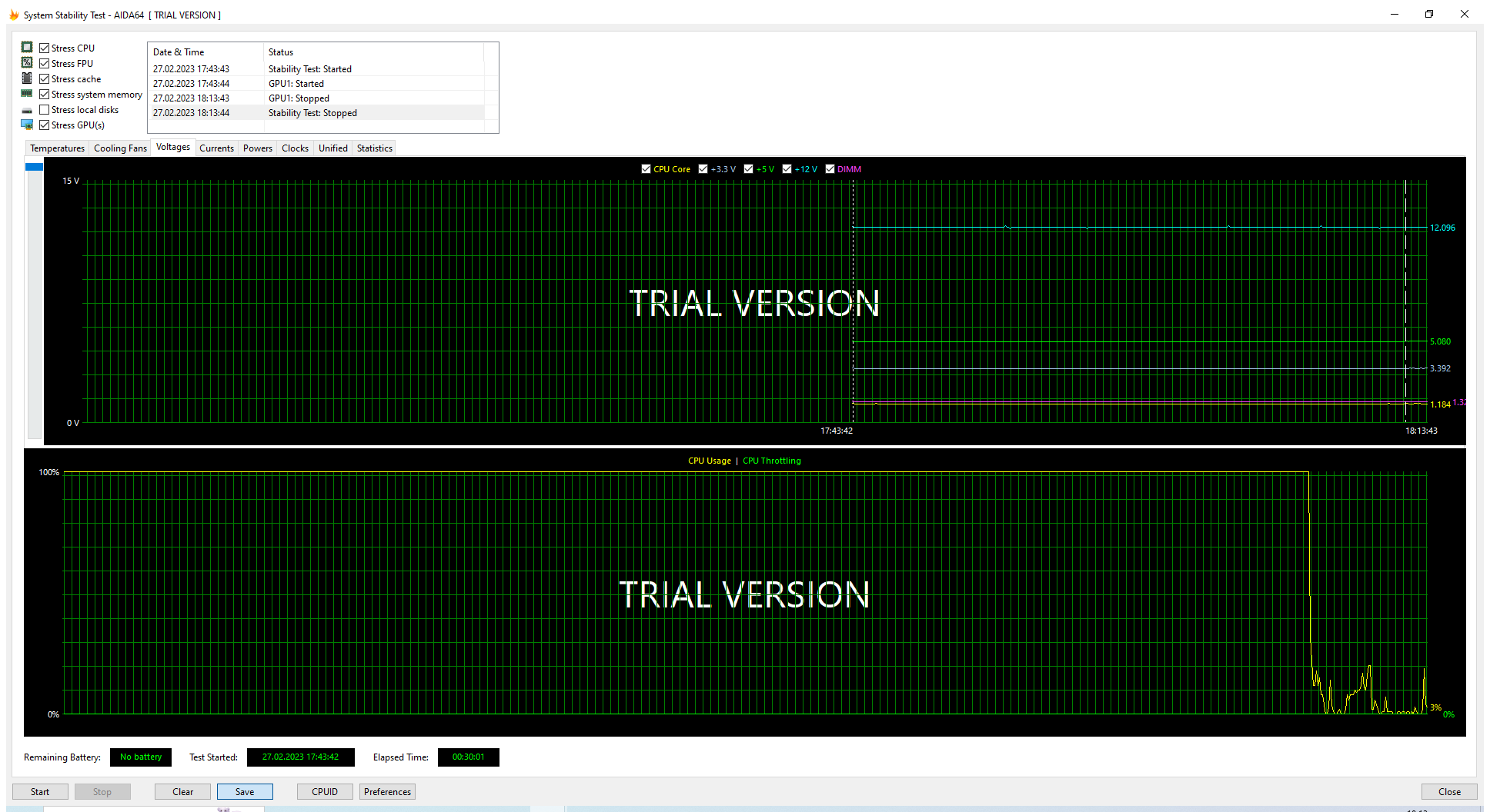

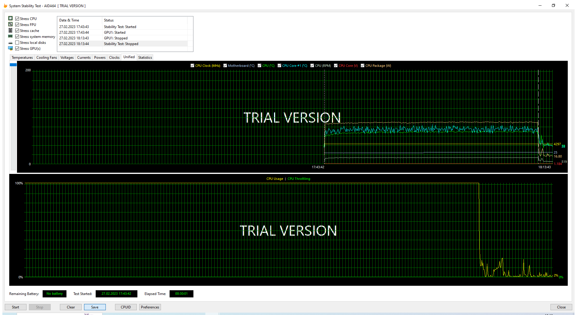

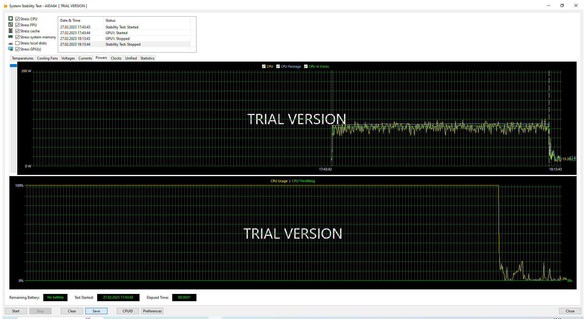

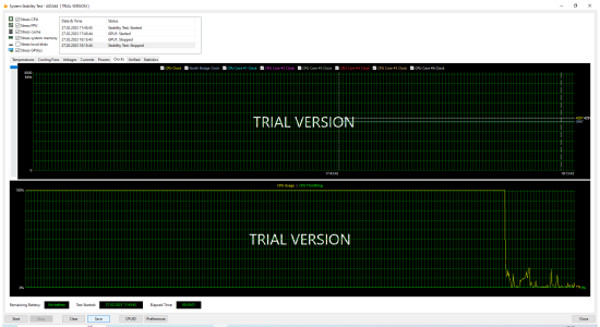

Hi hab jetzt den Ram auf 3000Mhz eingestellt (die Timings hab ich nicht verstellt, die müssten ja automatisch eingestellt werden oder)

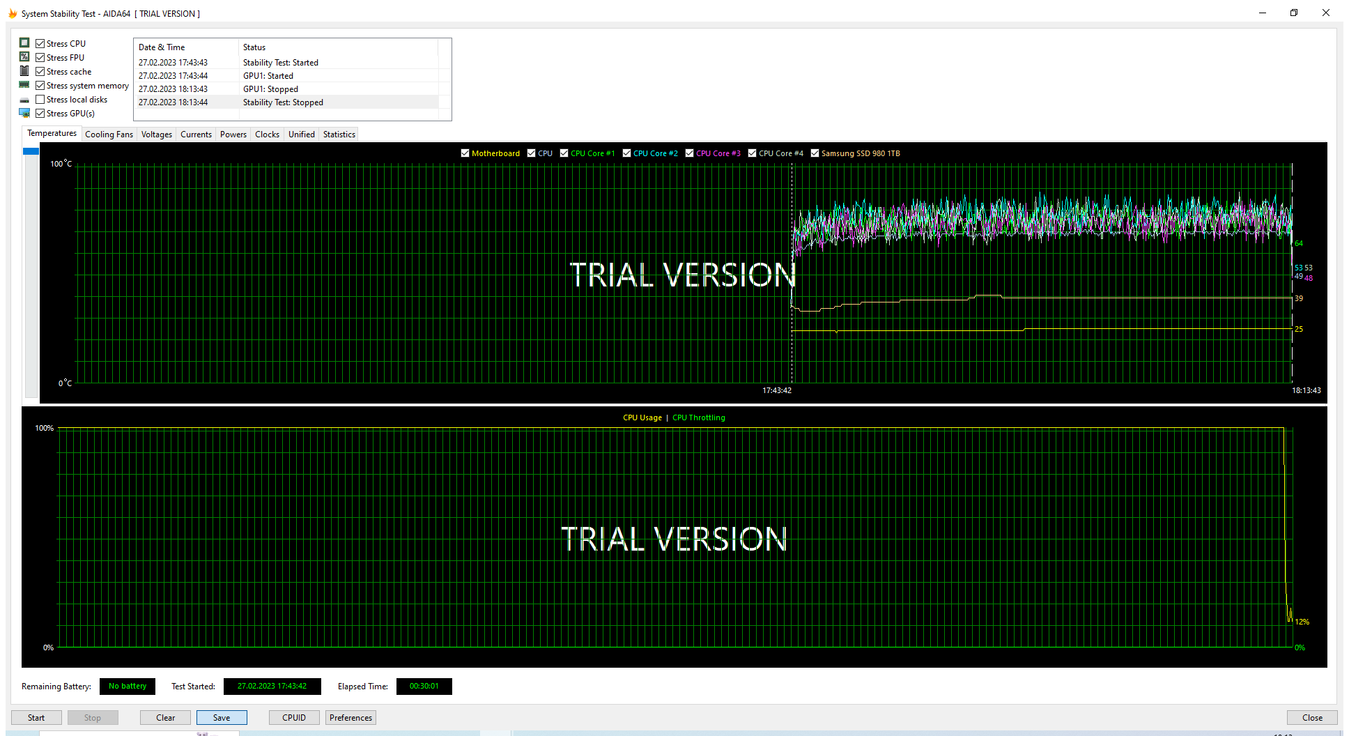

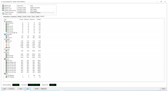

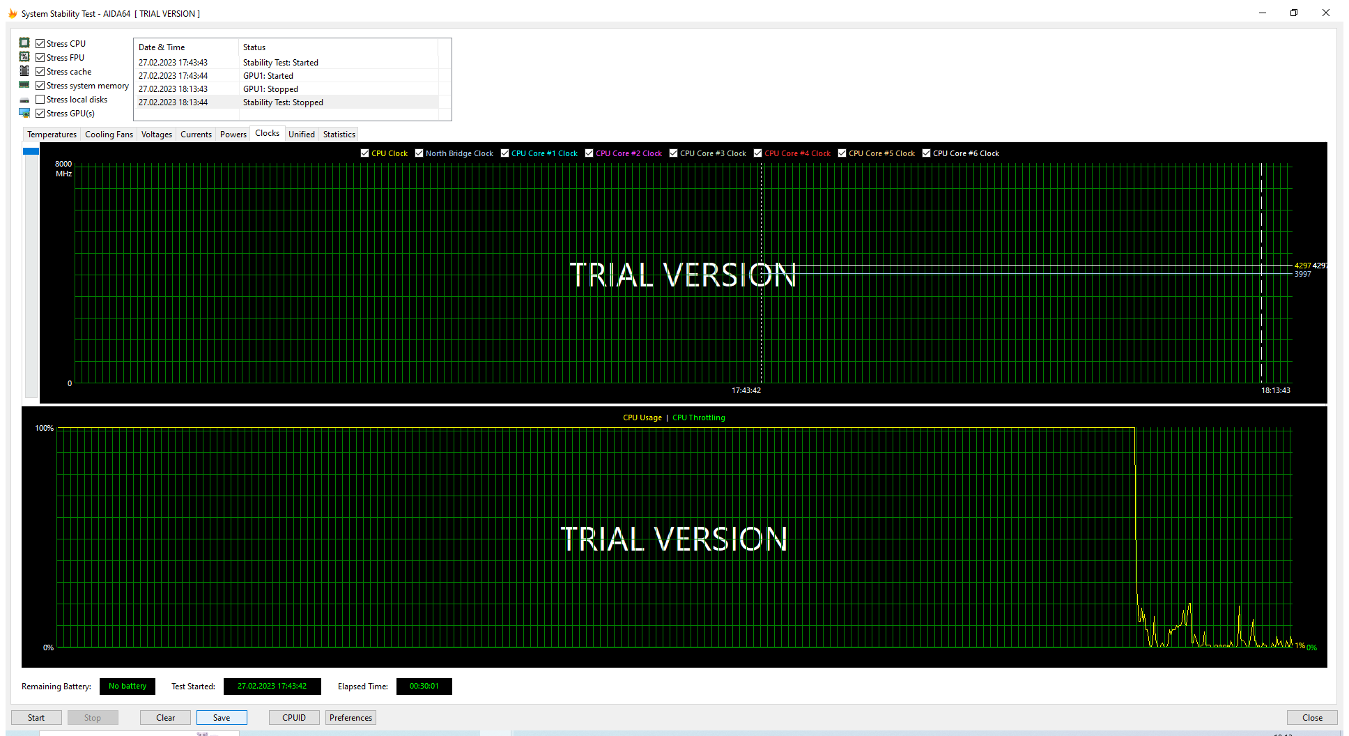

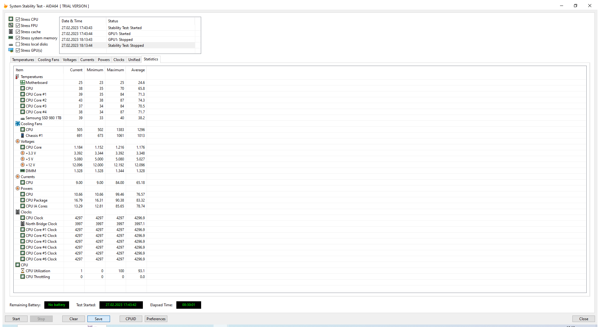

Den AIDA Stresstest hab ich für 30 Minuten laufen lassen. Dabei die Lüfter auf 100% laufen lassen.
AIDA hab ich nur als kostenlose Trail Testversion, aber dass müsst in dieser Anwendung keine Einschränkungen geben.
Ok, das sieht schonmal gut aus.

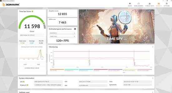

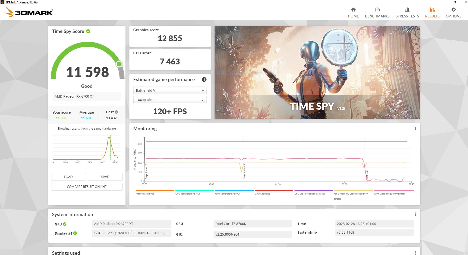

Magst du vielleicht mal ein 3DMark Timespy Ergebnis hier posten, einfach nur um sicherzustellen, dass deine Hardware die "richtige" Leistung liefert. Am besten so, dass man die 3DMark Graphen sieht, sowie CPU und GPU Punkte (Beispiel: )
Im Optimalfall lässt du den TimeSpy in der Schleife laufen, einfach um die Grafikkarte auch ausschließen zu können, ich weiß allerdings gerade nicht, ob das in der kostenlosen Version möglich ist. Ansonsten müssen wir auf Furmark zurückgreifen, Furmark ist aber nicht wirklich geeignet um Lastwechsel zu checken.

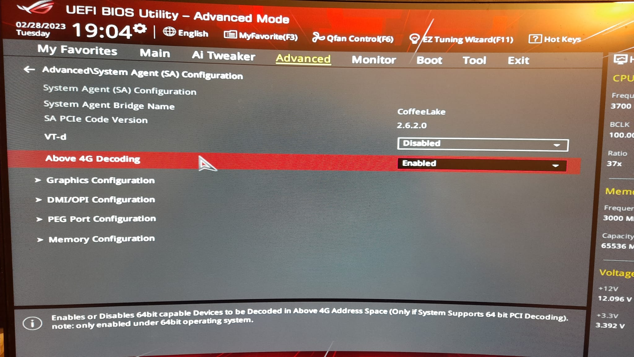

Hast du eigentlich mittlerweile SAM im BIOS aktiviert ? ->

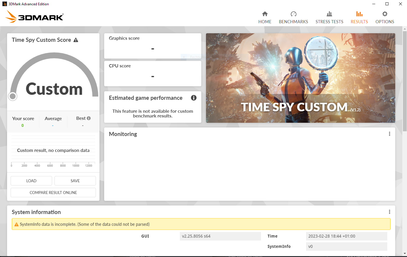

3DMark hab ich als Vollversion in Steam.
Den Test hab ich 1 Stunde laufen lassen aber am Ende kam kein Ergebnis raus. Vermutlich weil ich während einem Benchmark gestoppt hab.
Den normalen Test pack ich in Dateien genauso den 1h Lauf bei dem kein Ergebnis rauskam.

Das mit SAM hab ich vorhin versucht zu aktivieren, hab aber keine Option gefunden das SAM zu aktivieren. (Bin mir nicht sicher ob es daran liegt dass ich keinen AMD Prozessor hab.

Dein TimeSpy Ergebnis ist ebenfalls absolut in Ordnung, die Punkte sind im vorderen Bereich von dem was du erreichen solltest.

Das ist wunderbar, der Test sollte lediglich Instabilitäten aufzeigen. Wenn der eine Stunde lang durchläuft ist das eigentlich kein Thema.

Wenn es ein Hardwaredefekt wäre, hättest du die ganzen Stabilitätstests nicht überstehen können ohne wirkliche Abstürze.

Soll ich auch mal paar Bilder über die Bios Einstellungen reinschicken, vielleicht siehst du da fehler?

Zur Leistung deines Systems anhand des TimeSpy Benchmarks kann ich nur sagen, dass das alles im grünen Bereich ist.
