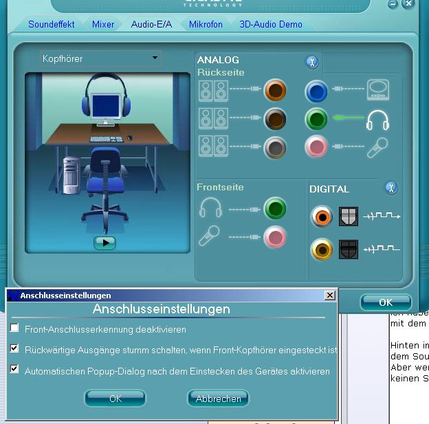

ich habe nach bestem Wissen und bestmöglichster Sorgfältigkeit die Kabel meines Gehäuses mit dem Mainboard verbunden.
Hinten im Mainboard steck ganz normal ein 3,5mm - Audiostecker drin, das klappt super mit dem Sound.
Aber wenn ich dann vorne meinen 3,5mm-Stecker vom Kopfhörer reinstecke, höre ich darauf keinen Sound.
Die Einstellungen in dieser Soundgerätschaft von Gigabyte sind im Anhang zu sehen.
Wird wohl ein Verkabelungsfehler am Mainboard sein, oder?

Nein, im Moment des Bildmachens war vorne nix drin. Aber ich habe mir das schon angeguckt als vorne der Kopfhörer drin war und das sah genau so aus. 😀

So sehen die Einstellungen aus:
und

Also bei mir ist es so das ich bei Frontanschluß erkennung deaktivieren einen Haken reinmachen musste damit das Frontaudio geht.

Hallo, also inzwischen ist es so dass beide Symbole für die Frontanschlüsse, also die Kopfhörer und das Mikrofon aus dem Bild im 1. Post beide weiß aufleuchten, als ob sie aktiviert/in Benutzung sind. Habe ich da einen Fehler beim Stecker auf dem Mainboard oder spinnt der Treiber nun völlig.
Es steckt nämlich nichts drin... :/ ??
