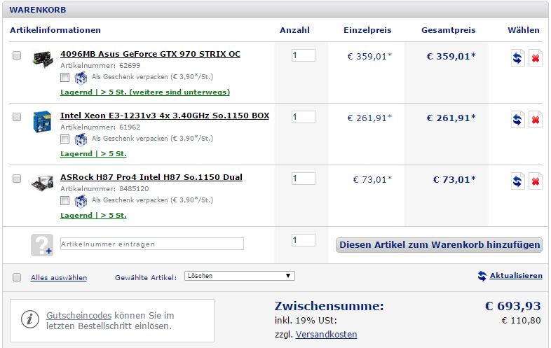

Die r9 290 hab ich zurückgeschickt, machte keinen Spaß (war relativ laut + Spulenfiepen) also hab ich mich im gleichen Zug dafür entschieden doch ne GTX 970 zu nehmen, dazu dann gerade den Intel Xeon 1231v3. Nun zum Mainboard, ich habe 2x 4GB Ram von Teamgroup. Passt die Zusammenstellung so? Unbenannt1.JPG
Dazu dann vielleicht ein neues Netzteil/CPU Kühler?
Ram von Teamgroup.
Ist halt die Frage welcher. Von der Sache her kannst du jeden DDR3 RAM nutzen, für ein 1150er System sollten es aber schon 1600er Speicher sein.
Kann man so stehen lassen, wobei ich lieber zu einen H97er Board greifen würde.
Ein wenig mehr Leistung würde deinem NT nicht schaden. Für ein derartiges System würde ich er zu einem 450-500W NT raten.
Kühler, klar. Zwar liegt ein Boxed-Kühler deiner CPU bei, diese sind aber für gewöhnlich ziemlich laut. Besser geht das mit einem Kühler wie diesem,
Beim Kühler aber aufpassen, nicht alle Kühler passen in jedes Gehäuse und wenn man nicht sein Seitenteil offen lassen will erst mal nach der Größe schauen.
