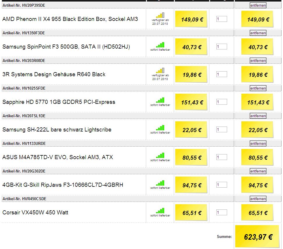

Geht das auch ? 😀
Das hab ich grad auch nem anderen zusammengestellt, der ein Budget von 600€ hatte 😀
Nein, alles in allem nicht so stimmig, zum Beispiel sollte man das 785er Board durch ein 870er ersetzen, dann ist die GraKa zu teuer und G-Skill soll wohl auf AM3 auch nicht immer optimal sein, zumal es RAM auch 10 € günstiger gibt.
Desweiteren sollte man immer zuerst davon ausgehen, dass ein OS benötigt wird ...
