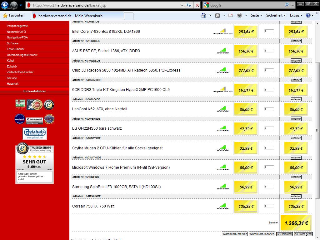

Hier mal ein vergleichbares Intel System nur so als Vorschlag will niemanden zwingen 😉
