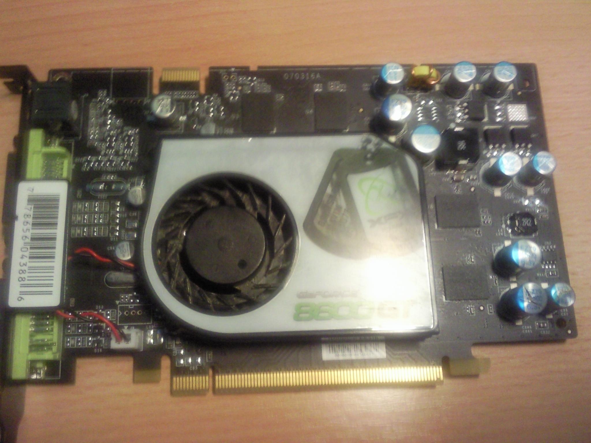

Meine Gk: geforce 8600Gt geht nicht mehr 🙁
ich habe mir die angeschaut, und mir fällt auf das (wie ich aus Googln rausgefunden habe), das ''Sollbruchstellen'' ? geplatz sein sollen...
Die Karte sieht jetz so aus.. Meint ihr man kann da noch was machen ? oder ist die völlig im Eimer, Garantie ist schon abgelaufen..
Vielen dank im Vorraus.
Also weiß nicht ob man das gut erkennen kann aber es sind 4 geplatz.

du kannst natürlich versuchen die 4 Elkos zu ersetzen. Aber eine Garantie ob es klappt gibt es natürlich nicht, schließlich können auch die spawa´s im Eimer sein und deswegen könnten dann die Kondensatoren geplatzt sein.
