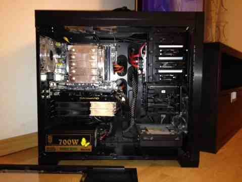

So, hab nachgesehen:
Auf meinem w7 ist dx11 drauf,
directDraw, direct3D und AGP ist aktiv,
meine gtx570-phantom unterstützt dx11,
Soweit alles io. DANKE
memory ist wieder auf default (1950),
Core auf 840mhz hoch
Spannung auf +0.05V (1.113V)
Die gpu hab ich heute, ohne demontage des kühlers, vom staub befreit, mit staubsauger.
Das grosse Gehäuse (corsair 650d) ist offen,
Gpu-Lüfter auf 100% gestellt,
Und Furmark laufen gelassen,
ABER nach der hälfte hate ich den absturz,
wohl wegen der temp (war bei 90G)
Hab versucht den gtx-kühler von der pcb zu trennen, damit ich die schmier-paste erneuern kann, aber als alle schrauben weg waren, liess sich der kühler trotzdem nicht wegnehmen, war wie festgeklebt ....
Woran kann das liegen?
Die haben es doch nicht verklebt, oder?
Ich komm grad nicht mal über 830mhz ...
EDIT:
Hab die heisse luft zusätzlich mit dem staubsauger abgezogen und so die temp von 89G wieder auf 75G gebracht ubd dadurch den furmark-test bei 850mhz bestanden.
Ich muss deshalb wohl iwie die kühlung verbessern.
Hat jemand eine idee wie ich den gpu- kühler von der pcb runter bekomme?
Wenn ich mir die Google Bilder des Phantom Kühlers anschaue ( ) sehe ich mindestens zwei Schraubbefestigungen an der slotseitigen Außenkante der Karte. Hast du die auch gelöst?
Wen ja vermute ich dass wiedermal soviel Wärmeleitpaste verwendet wurde dass der Kühler an der GPU "festbapt". Da hilft nur etwas kräftigeres ziehen und wenns geht etwas drehen. Aber Vorsicht: Bei AMD Prozessoren hat man aufgrund des relativ großen Heatspreaders auch dieses Problem, und da haben es einige User geschafft den ganzen Prozessor mitsamt Kühler aus dem verriegelten Sockel zu ziehen...
Eine CPU kann man einfach wieder in den Sockel stecken, doch eine GPU wieder anlöten gestaltet sich etwas schwieriger.
Verklebt wird da jedenfalls nichts sein, Google spuckt mir diesbezüglich garnichts aus.
[edit]
Wenn du es geschafft haben solltest, und die WLP wechselst, achte darauf nicht wieder zuviel aufzutragen. Eine Linsengrosse Portion in der Mitte der GPU reicht vollkommen aus. Bei WLP gilt: weniger ist mehr.
Hey Pitri,
Hab die letzte Zeit nicht mehr so oft reingeschaut, deswegen antworte ich erst jetzt.
Konnte den Kühler sehr leicht entfernen. Musste dazu nur die 4 Schrauben rund um die gpu lösen, kühler leicht abkippen, dann konnte ich den diesen entfernen.
Hab die Paste ersetzt, wie du sagtest nur wenig verwendet, dann erneut getestet, die Temps waren wieder normal, aber eben nicht besser als VOR der ganzen bastelei.
Also hab ich mir ein paar Lüfter zugelegt und zwei 2er-Paket auf den rücken der GPU gebunden.
Via Lüftersteuerung kann ich nun jeweils jedes 2er-Paket einzeln ansteuern.
Das Ergebnis:
GPU auf 840mhz (+13%)
RAM auf default,
V auf 1,088 (+0.025V)
Nach 4min 90grad,
Die Lüfter-Pakete drehen lassen,
Nach 2min hatte ich dann 78grad 🙂
Selbes Resultat bei 850mhz
Ich denk so werd ich dann in den nächsten tagen bei gpu & ram noch etwas höher gehen.
