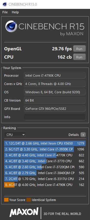

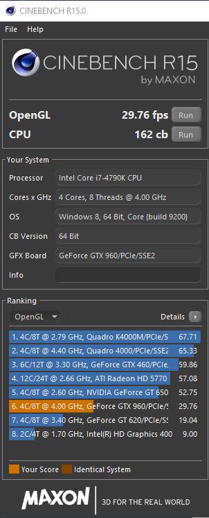

Ich habe einen Hardware-Test vorgenommen und folgendes kam raus:
Wie man sieht, ist die Hardware unter den schlechteren.

taktet die CPU und Grafikkarte denn hoch, wenn man da ein Benchmark oder Game startet?
Während des Cinebench Tests:

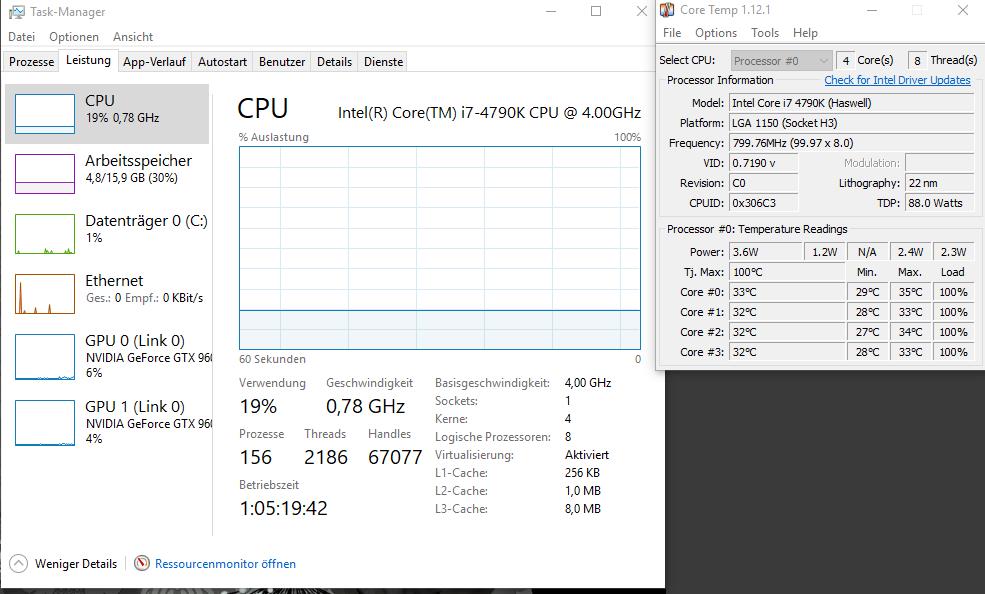

man sieht, das die CPU nicht hoch taktet, die bleibt ja bei 0,78Ghz und da liegt auch dein Problem. Hast du unter Windows irgend welche Tuning Programme laufen? oder in der msconfig rumgespielt?
ansonsten mal im UEFI gucken, ob da eine Begrenzung usw eingestellt sind, oder ob man manuell wieder hoch takten kann

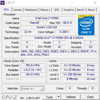

Der Core Speed bei einem Benchmark Test bleibt stetig bei 800 MHz. (nochmal genauere Informationen).
Ich hab die CPU hochgetaktet, hat aber an dem Core Speed nichts geändert.
