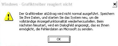

Es ist jetzt schon wieder ein neuer Fehler aufgetreten der aber wohl mit den anderen zusammenhängt. Während des menü-bildschirms des spiels Warcraft 3 hatte ich plötzlich ein verzerrtes bild. auf dem desktop waren ebenfalls alles leicht verzerrt oder nur schlierenhaft dargestellt und die auflösung hatte sich ähnlich wie im abgesicherten modus zurückgesetzt. Außerdem kam eine fehlermeldung: siehe Anhang.

das ist schonmal ein eindeutiger treiberfehler...
welchen treiber nutzt du denn ?
sind alle restlichen treiberleichen beseitigt ?

das hat der Geräte-Manager ausgespuckt. Driver cleaner werd ich mal versuchen.
du hast die radeon 4850 richtig,hab die nämlich auch,den treiber den du da hast,der ist viel zu alt,geh mal auf die ati homepage und hol dir den neuen(9.4)

am treiber scheint es tatsächlich gelegen zu haben habe den alten entfernt und dann drivercleaner. dann den neuen drauf und seit dem läuft es bestens.
habe mir zwar die version 9.4 direkt von der homepage besorgt doch bei treiberversion wird jetzt 8.600.0.0 angegeben. und als datum 16.3.2009. woran könnte das liegen müsste da nicht 9.400.0.0 oder sowas stehn?
