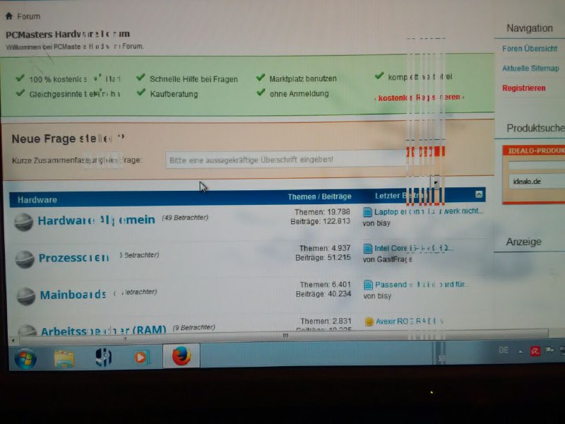

Sonntagabend wollte ich meinen PC nach kurzer Pause wieder benutzen, aber der Bildschirmschoner ging nicht weg, der Bildschirm blieb aus. Habe dann neu gestartet und bemerkte erstmal seltsame Pixelfehler und dann einen Bluescreen

So sah das aus...
Das war vorhin noch, die Grafikfehler sind jetzt alle weg und auch nicht mehr wiedergekommen.

sieht aus wie ne defekte Grafikkarte.
ohne Treiber funktioniert die Grafikkarte nur in den Grund Funktionen, aber sobald mit dem Treiber alle Funktionen der Grafikkarte freigeschalten

ne GT250 ist halt mitlerweile schon ne alte Karte, die kann da schon mal kaputt gehen
