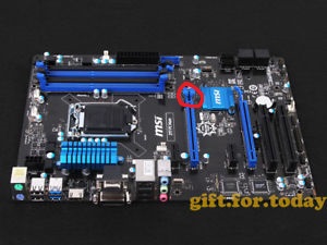

Ja, ich habe einen roten Kreis und den schlitz den man gracuh geamcht.
Der Slot hat den Schlitz nicht und somit passt die Graka da nicht rein

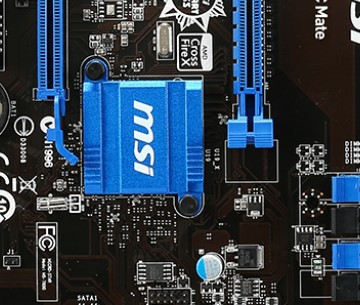

dieser Schlitz ist total unwichtig, das ist nur am ende die Halterung für die Grafikkarte, die gibt es in verschiedenen Formen, der andere blaue PCIe x16 hat den Schlitz doch auch, nur halt mit einem Halter auf einer Seite
das linke ist halt nur ne Nase, die in die Aussparung von der Grafikkarte greift und das rechte ist halt ein Schieber oder nur so ein Halter, der in die Aussparung von der Grafikkarte greift. beide machen aber das selbe, halt die Grafikkarte fixieren
