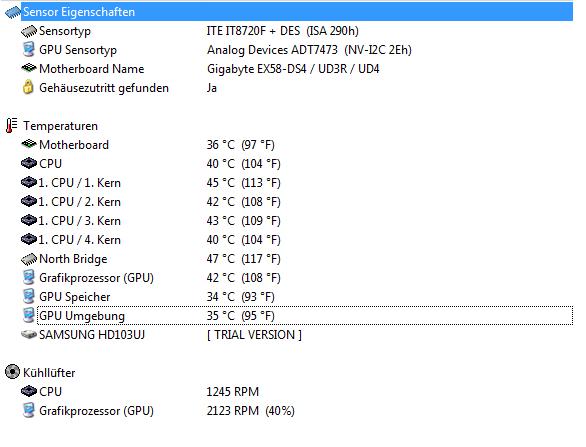

So, Temperaturen habe ich mal gemessen mit Everest Ultimate. Sehen für mich eigentlich normal aus. Im Angang ein Bild von den Temperaturen.

Ich denke die Temps sind im Win- Betrieb gemessen, spiele am besten mal 10 Minuten (bevor das Spiel abstürzt und sehe dir die Temperaturen der Grafikkarte un des Prozzis an. (GraKa-Temp sieht okay aus, Prozzi-Temops sind schon etwas höher...)
Ja,Temps sind OK.
CPU schon etwas erhöht aber noch OK.
Du solltest das Geräusch lokalisieren.
Dann prüfen ob alles richtig eingebaut und verbunden ist.
Mit kannst du die Grafikkarte auf Fehler prüfen.
Dann kannst du auch noch die Festplatte mit auf Fehler testen.
Es scheint aber denke ich ein Hardwaredefekt vorzuliegen.
