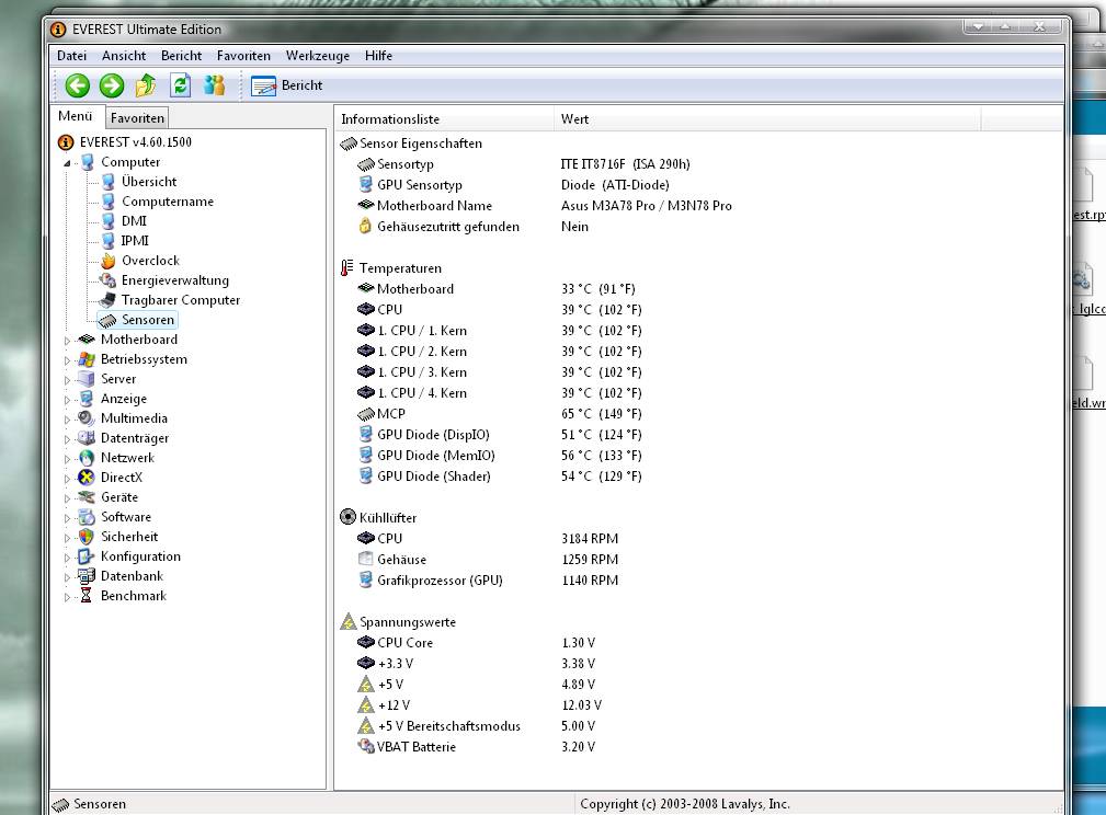

Ich hab da ein Gerät was ziemlich heiß wird kann es daran liegen.hab mal einen Bild gemacht.Ich meine den MCP
