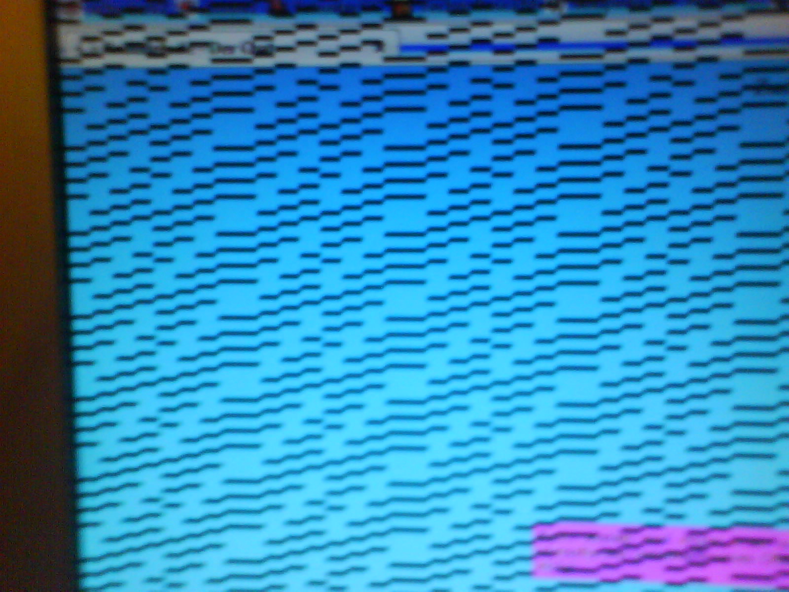

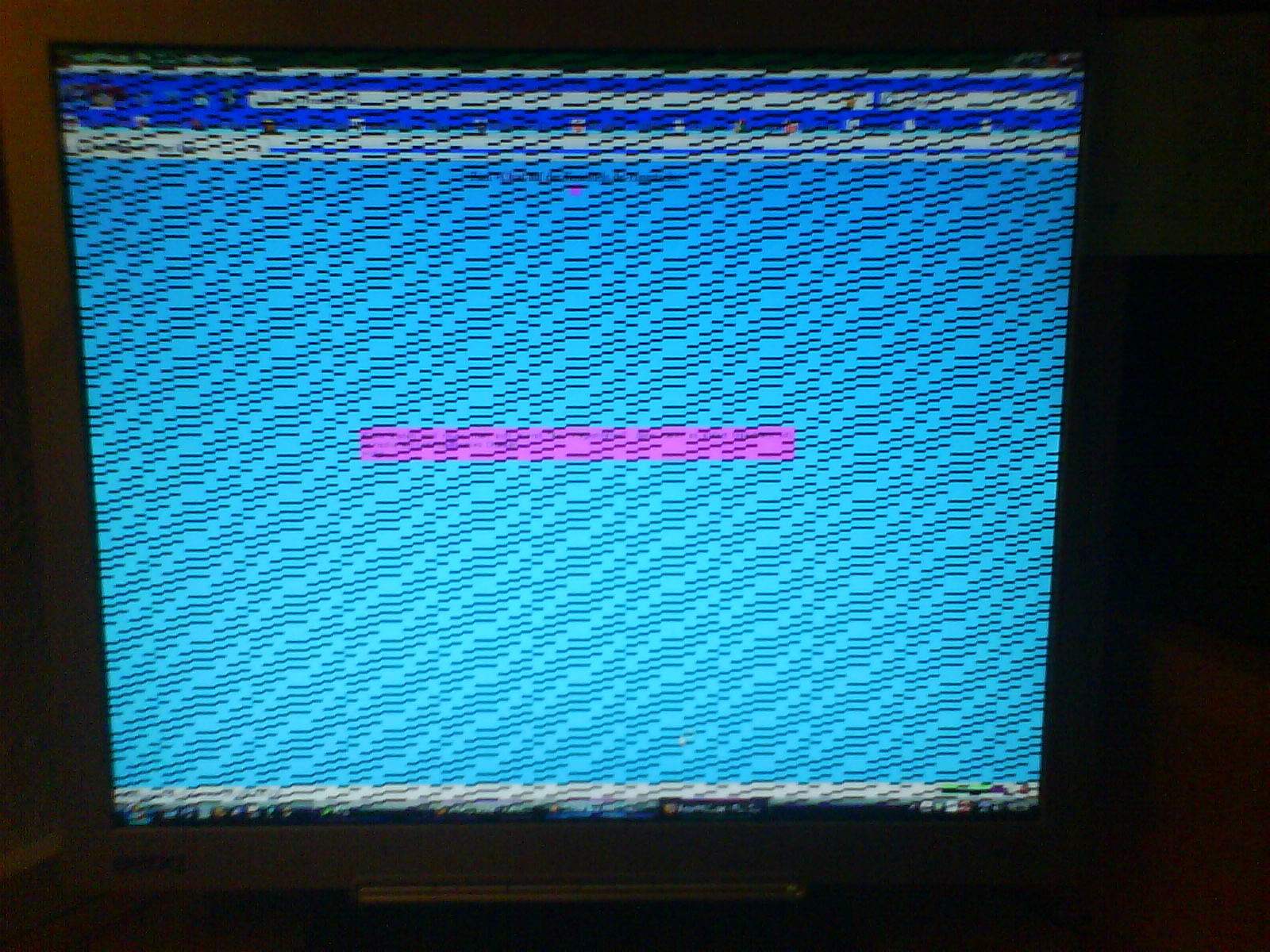

bei meinem neuen System, dass ich seit Mitte Januar habe, gibt es ein Problem. Das trat am Anfang einmal auf und dann erstmal nicht mehr. Aber in letzter Zeit immer öfter. ( Siehe Anhang )
Ich vermute, dass es mit der Grafikkarte zu tun hat ?
Woran kann es liegen ? Zu wenig Strom ( Netzteil zu schwach ) oder Grafikkarte im Eimer ? Also das passiert sowohl beim starten von Spielen, also auch im normalen Betrieb (Winamp, Firefox, ICQ.... ) Es kommt dann dieses komische Bild und der PC hängt sich auf....

Es kann sein, dass die Karte einfach so ne Macke hat
Dieses kommt leider vor.
Deswegen am besten mal ne andere Probieren. Wenn du keine hast frag doch mal im Freundeskreis oder geh zu einem Computerhändler in der Nähe und frag ob der nicht mal eine zum testen da hat oder nimm den Rechner mit und teste die Sache vor Ort.

da brauchst du gar nicht weiter probieren, das sieht stark nach Vram Problemen deiner GPU aus. Das kann zum Teil an Hitze, Stromproblemen etc liegen. Ich würde einfach mal die GPU umtauschen, dass ist das nächstliegendste

wenn es kein 0815 Netzteil ist, sollte das kein Problem. Wenn die Rams einmal einen wegbekommen haben kannst du die Karte nur noch umtauschen, denn diesen Fehler bekommst du nicht weg. Ich hat selbst schon einige male dieses Problem und es lag immer an der GPU. Doch wenn du es genau wissen willst kommst du nicht um ein wechseln der Komponenten drum rum, nur so siehst du was defekt ist.
Kann ich dir auch nochmal bestätigen.
Sieht zu 99% nach einem Grafikkarten Problem aus.
Was Dernadios meinte, ist, du sollst mal einen Benchmark laufen lassen z.B 3D06. Kannst du dir kostenlos runterladen. Hier wird die Grafikkarte richtig gestresst und getestet. Dann solltte sie ziemlich bald einen Fehler ausspucken.
Ich würde sie einfach tauschen, solange dauerd das auch nicht. 😉

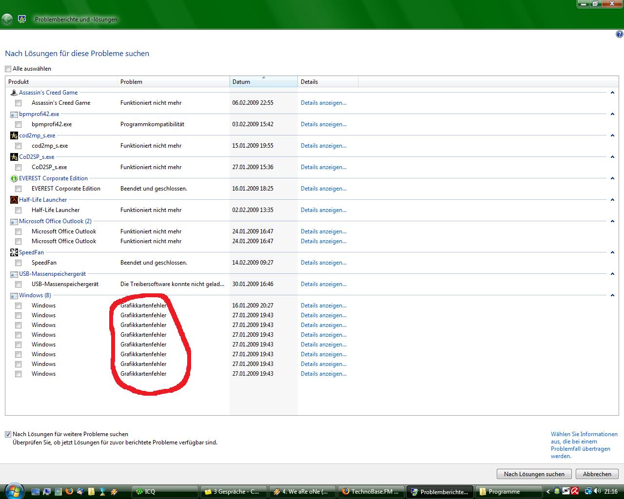

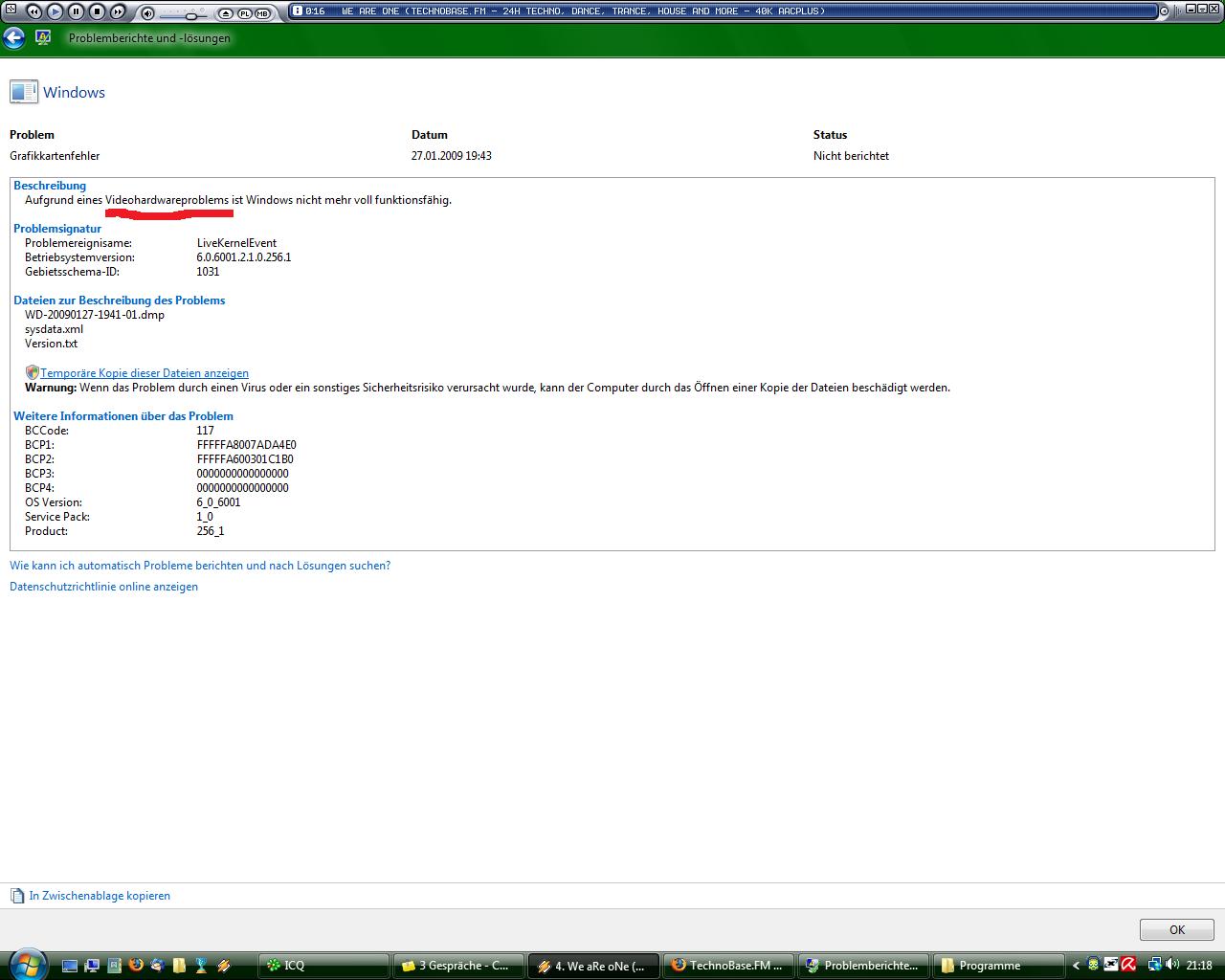

Ok. Ich glaube, hat sich grad erledigt. Hab grade folgendes entdeckt: (siehe pics)
Was sagt ihr dazu ?
Kennt den Fehler jemand ?
Also kann ich mir ziemlich sicher sein, dass es die GraKa ist, oder ? Oder kann es vllt. an Treibern/Software für die Grafik liegen ?
Das komische ist nur, dass bei "Grafikartenfehler" nicht der von heute (14.2.09) und gestern etc.. draufsteht. Nur die von Januar. Obwohl ich die letzten Tage auch oft den Fehler hatte. Werden die nur nicht mehr angezeigt, weil der gleiche Fehler schon öfter vorkam, oder waren dass in den letzten Tagen, dann andere ? Weil außer dem "SpeedFan"-Problem von Heute morgen zeigt der mir kein anderes vom heutigen Tag an.

ps: Das zweite Pic zeigt den Text, der erscheint wenn ich auf "Details anzeigen" klicke.
