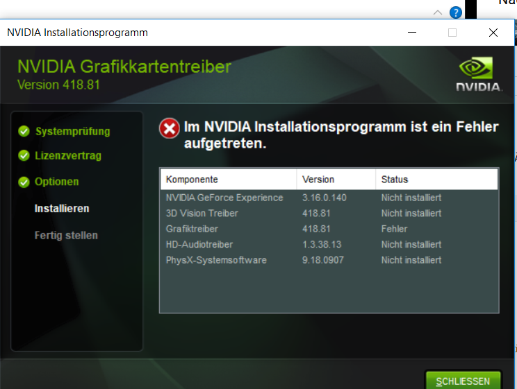

Ich habe meinen Treiber auf der Nvidia Seite richtig ausgewählt und bekomme den Fehler.
Meine Grafikkarte wird auch nicht mehr im Gerätemanager angezeigt.

ah ein Notebook, da gehen die Nvidia Treiber meist nicht, denn Notebook Hersteller passen die Treiber meist noch an.
daher lad dir die Treiber beim Notebook Hersteller passend zu deinem Notebook und teste die mal
ja, aber die gehen nicht für alle Notebooks, da die Notebook Hersteller halt meist die Treiber extra noch anpassen für ihre Geräte, daher gehen halt meist wirklich nur die vom Laptop Hersteller.
anders sieht es bei PCs aus
Okay, super wenn es so geht, im Normalfall sollte es aber auch mit der 1803 Version gehen, denn aktuell ist die auch noch.
