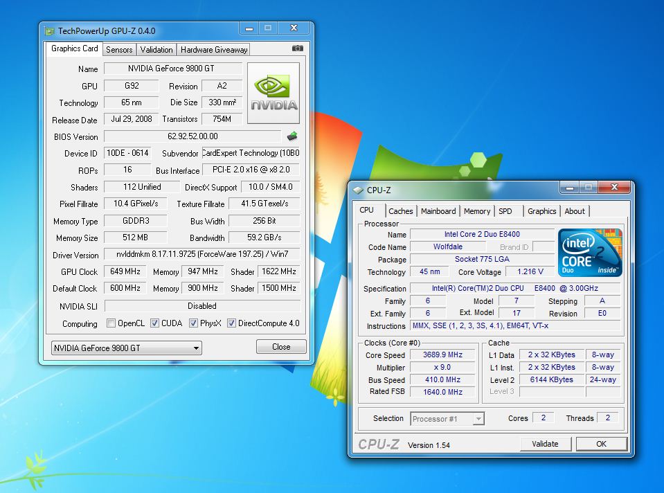

frage mich schon seid längerer Zeit ob meine Gainward Bliss 9800GT überhaupt richtig funktioniert. Hatte das System Ende 2008 zusammengestellt, allerdings ist die niedrige Performance nie so störend gewesen, da ich hauptsächlich anspruchslosere Spiele wie WoW spiele.
Nun nach der Zeit probierte ich GTA 4 aus, keine Chance, kein Setting lässt teilweise ruckelfreies spielen zu. Nun habe ich mir AC² zugelegt, auch da ist es nur auf geringster Detailstufe mit 1024*768 spielbar.
War auf XP so, war auf Vista so und ist nun auf Seven auch genauso.
Treiber wurden immer alle korrekt installiert ( Chipsatz, GPU, Sound usw. )
Nebenbei muss ich sagen, dass die Grafikkarte nie heißer als 47°-49° C unter Last wird. Auch irritiert mich dieser Wert: PCI-E 2.0 x16 @ x8 2.0 .😕
In Aquamark 3 hatte ich folgende Werte:
GFX: 21708
CPU: 16456
AquamarkScore: 130793
Hier mal meine GPU-Z und CPU-Z Daten:
Sieht so aus alsobs an deinem Slot hängt. denn der hat nur 8 Lanes anstatt den 16..
Was anderes kann ich mir nicht vorstelln.
Ist die übertaktet? Wenn ja takte sie mal normal und dann versuchs nochmal. Kann ja auch sein dass sie zu viele Fehler hat wegen zu hoher übertaktung.
das mit den 8 lanes ist blödsinn
meine 2. 5770 ist nur mit 4 lanes angebunden und verliert deswegen nichtmal 10% leistung
bei 8 lanes sind es nur 3-4%
lad dir mal 3dmark vantage runter und teste damit den normalen perfomance test, der schon voreingestellt ist...
mit aquamark kennen sich glaub ich nur wenige aus^^
