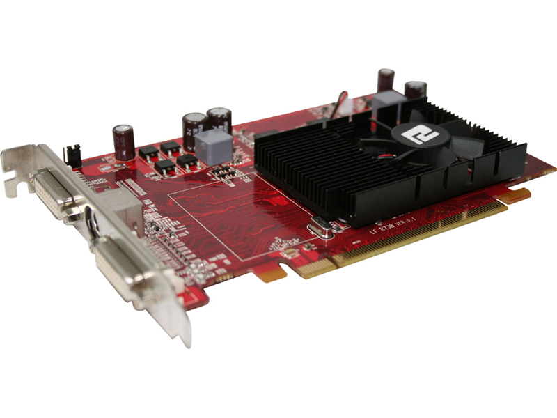

achso und ich habe eine ATI AX 4650 1GB D2 Grafikkarte falls es irgendwie weiter hilft 🙂
Hier noch ein bild von der graka
