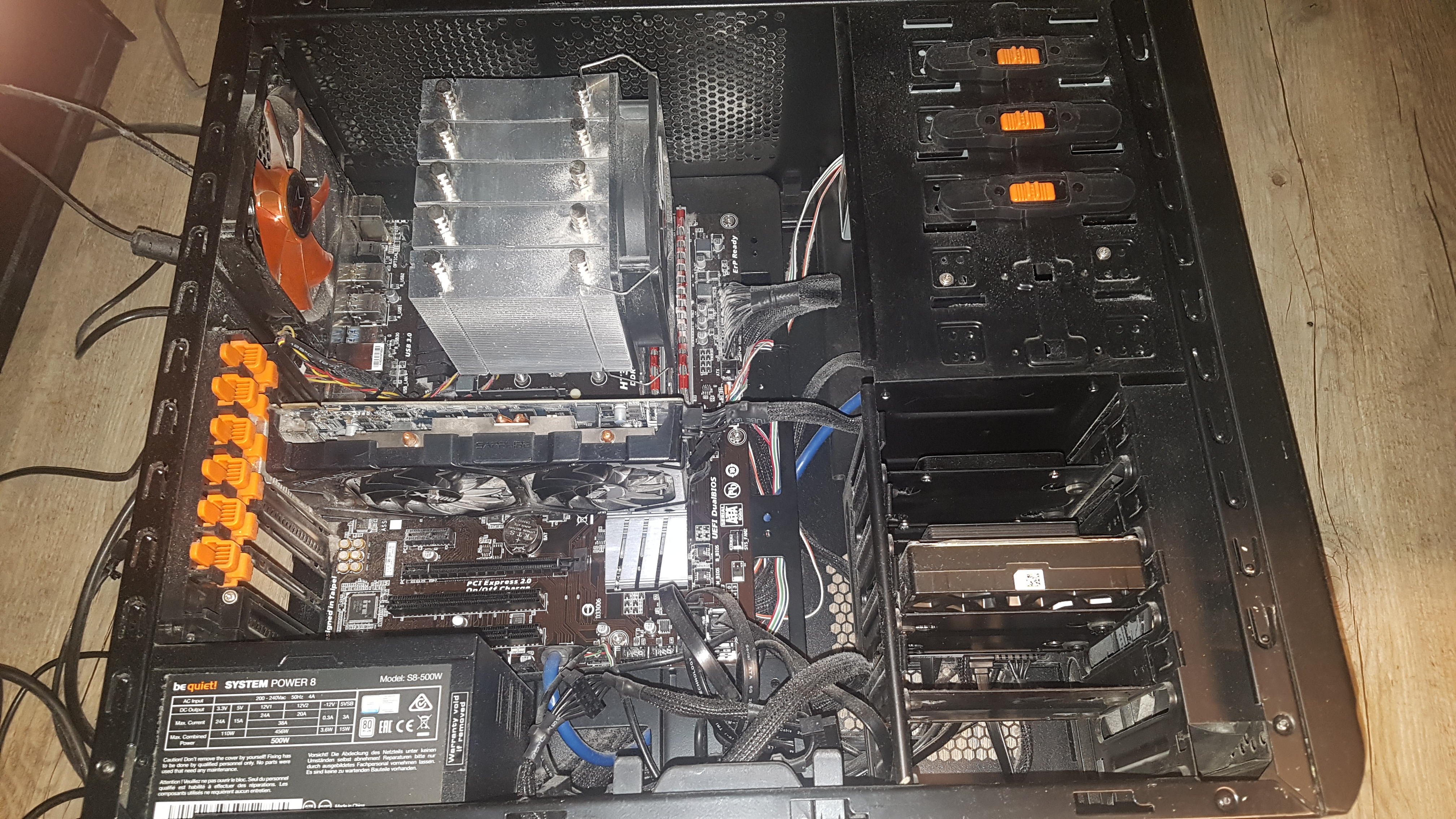

Ich füge jetzt noch ein Foto von meinem PC an, vielleicht kann mir jemand etwas dazu sagen.

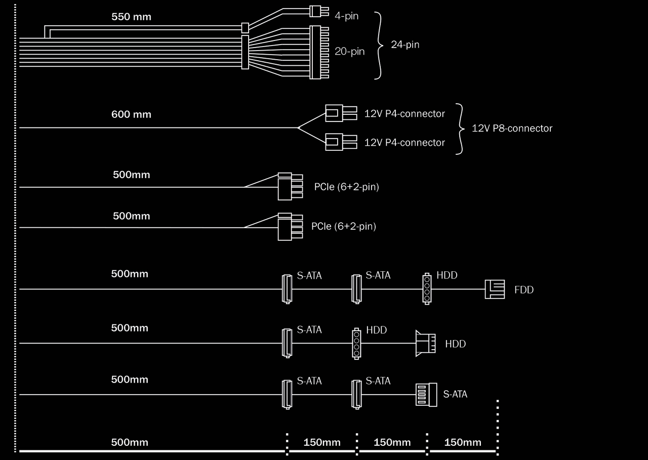

So sieht die Kabelverteilung des Pure Power 11 mit 500W aus. der Stecker der mit HDD beschriftet ist, braucht man heutzutage nur noch recht selten, der war früher mal für alte HDDs und Laufwerke gedacht und würde heute meist nur noch für Beleuchtung oder Frontpanels genutzt. der FDD Stecker ist für ein Diskettenlaufwerk, das gibts heute auch nicht mehr

Nicht ganz, Die ist auch bereits schon verbaut gewesen wenn man das Bild sieht.
Und wenn jeder € zählt wäre das zwar nicht die optisch schönste Lösung, weil es kein modulares Netzteil ist (Der gesamte Kabelbaum baumelt immer dran) aber vollkommen ausreichend.

Bin mir nicht sicher ob dein DVD Laufwerk ganz oben überhaupt angeschlossen ist, sieht auf dem Bild nicht so aus, falls doch käme noch ein weiteres Kabel hinzu, und auf die 5 Minuten weitere 15 Sekunden dann 😛

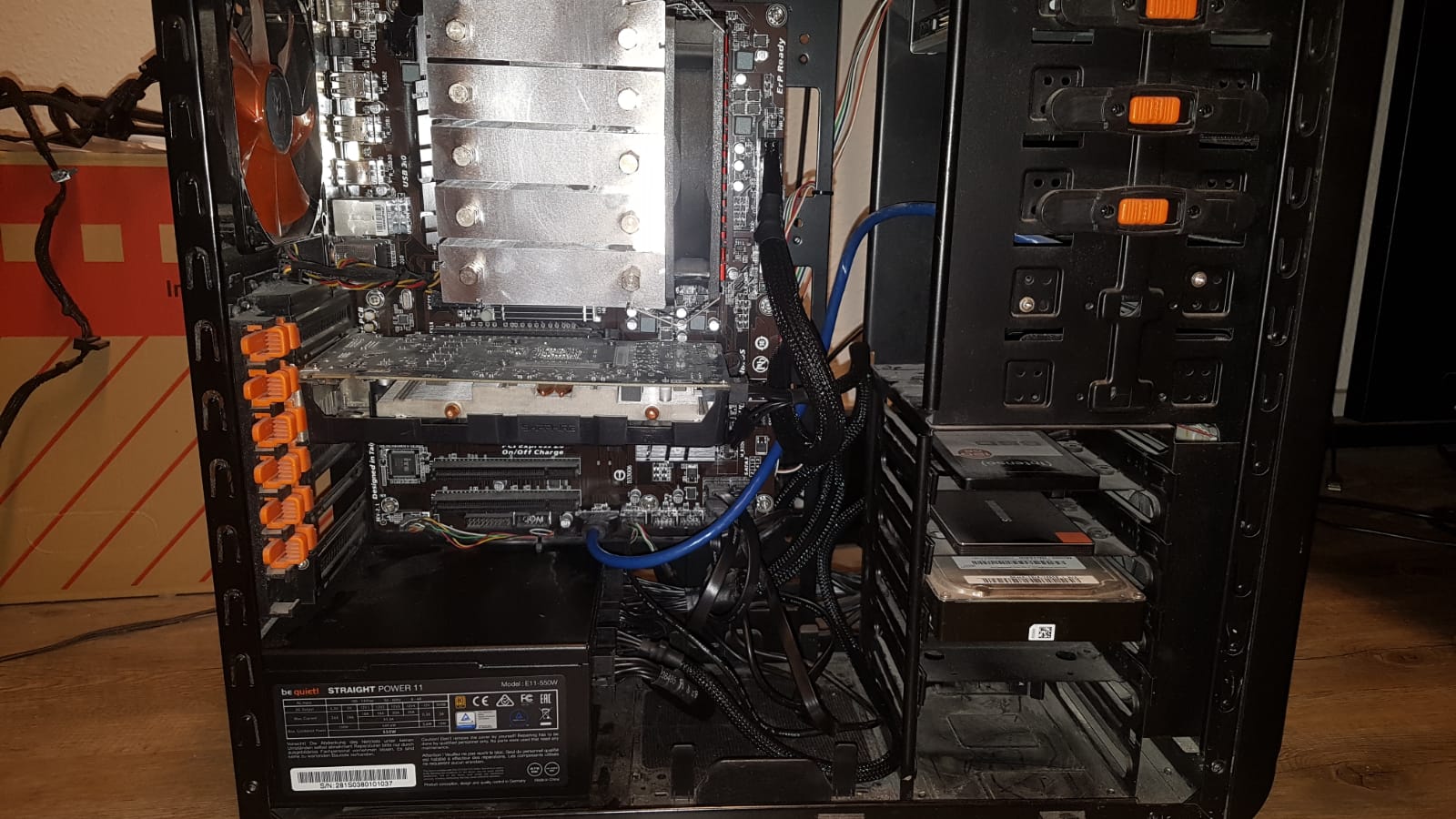

Hier ein frisches Bild:
Was sagt ihr dazu?
PPS: Gut gesehen KoH: das DVD-Laufwerk ist nicht angeschlossen, weil ich wegen meiner drei Festplatten keine freien Steckplätze mehr auf dem Mainboard hatte...

Das freut mich, dass das alles gut geklappt hat, vor allem hast du nun ein Straight Power, ich hab eben mal google angeschmissen und dein Preis ist absolut fair, vor allem wenn man bedenkt, dass dieser im Laden galt !
Solange keine Kabel irgendwo in die Lüfter hängen ist das alles garkein Problem. Meinen PC zeige ich hier lieber mal nicht von innen... Nach meinen Ansprüchen wäre das völlig in Ordnung bei dir !

Ja man könnte alle Kabel unten beim Netzteil nach hinten zur Mainboard Rückseite raus führen und dann jeweils nur die benötigten Kabel da wieder ins Gehäuse rein führen, wo sie gebraucht werden.
So wie hier, aber das ist dann doch jedem selbst überlassen
@Nixchecker
Falls du hier noch liest: Was ist das für ein Gehäuse? Mein Rechner ist jetzt acht Jahre alt aber nicht im Ansatz so verstaubt wie deiner. Bei dir schaut das schon heftig aus 😳
Stimmt natürlich - auch laufen alle Lüfter bei mir stets mit minimal-Drehzahl, da ich ein relativ großes Gehäuse mit sehr wenig drin habe, meine CPU nur selten mal für ein paar Minuten wirklich gefordert wird und momentan noch immer nichtmal eine dedizierte GraKa habe.
Bin da recht verwöhnt - nur an den weißen Wings meines Thermalright-Kühler sieht man inzwischen, dass sich da was ablagert. Staune da immer wieder, wenn ich mal einen Blick rein werfe, wie sauber das ist 🙂
