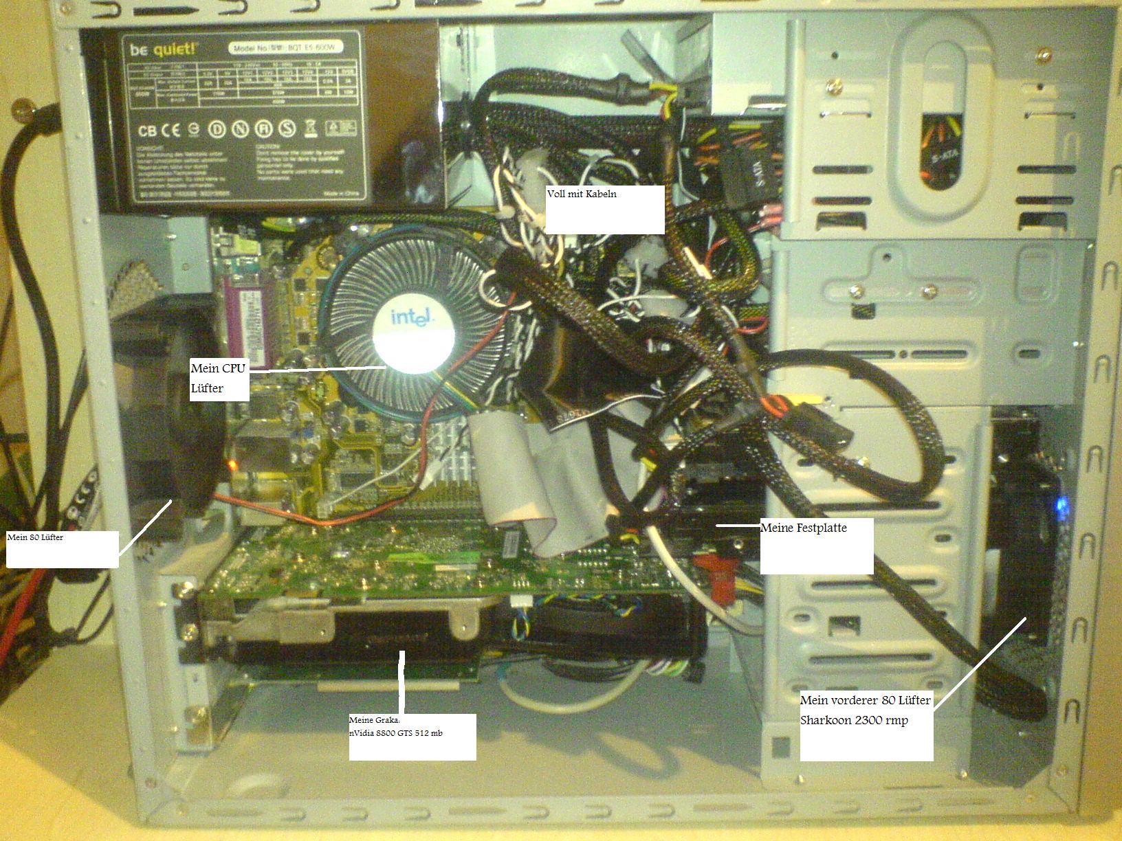

Mein Rechner
Ich hab ein Foto von meinem Rechner gemacht damit ihr sehen könnt das ich da irgendwie voll wenig Platz habe. Was sagt ihr dazu ?
