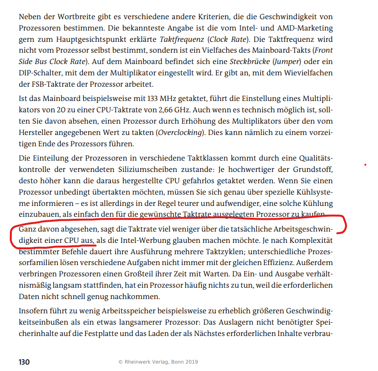

einerseits sagt er ( ´rot markiert) ""Ganz davon abgesehen, sagt die Taktrate viel weniger über die tatsächliche Arbeitsgeschwindigkeit einer CPU aus, als die Intel-Werbung glauben machen möchte""

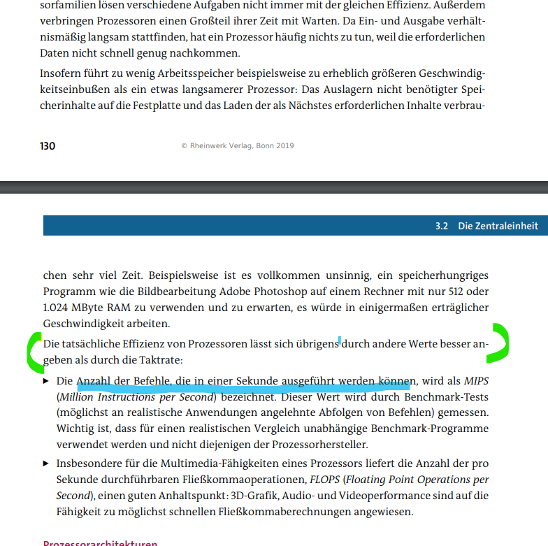

Andererseits: sagt er ( blau markiert) "" Die Anzahl der Befehle, die in einer Sekunde ausgeführt werden können, ""!!!
Wasrum sagt er ( ´rot markiert) Taktrate sagt nicht viel über Die tatsächliche Effizienz von Prozessoren
und sagt wieder unten (blau markiert) Die tatsächliche Effizienz von Prozessoren lässt sich übrigens durch andere Werte besser angeben als durch die Taktrate:
also das ist weiderspüchlich oder?
