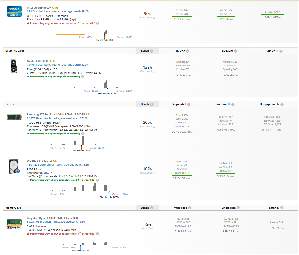

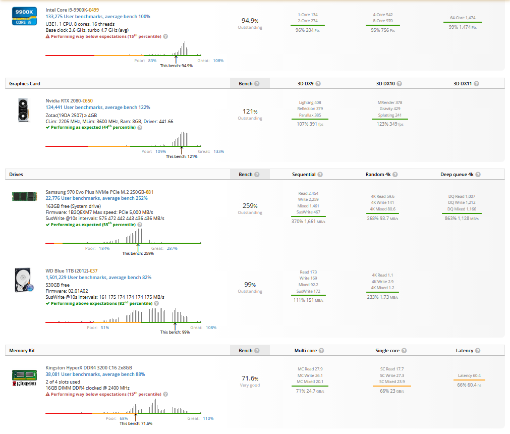

Hallo guten Abend,
ich habe ein problem mit meinen Rechner siehe anhang, ich weiss nicht was ich jetzt machen soll jedesmall wenn ich den test neu ausführe verändern sich diese rot markierten werte. Die vor 1-2 Monaten alle im grünen bereich waren, beim zocken hatte ich aufeinmal übels lags bzw war es nicht mehr spielbar dadurch kam ich auf die idee diesen test auszuführen. würde mich über jegliche information freuen.
Danke im voraus

und was genau soll jetzt laut den Screenshots dein Problem sein?
ich seh da nur, das dein 3200Mhz nur mit 2400Mhz lauft, du musst halt im UEFI schon XMP aktivieren und das passende RAM Profil wählen, das der auch mit 3200Mhz lauft.
wenn das jetzt dein Problem ist, malgeguckt, ob die CPU und Grafikkarte im gaming hoch taktet und auhc nicht zu hieß wird?
da steht nur, das die Leistung etwas unter den Erwartungen liegt, liegt halt nicht bei 100% oder darüber, sondern bei 99%, die meisten User mit der CPU hatten da halt halt 100%
Ignoriere einfach, der 1% kann man getrost ignorieren.
Vielleicht lauft noch was anderes im Hintergrund, was das 1% halt aus macht
