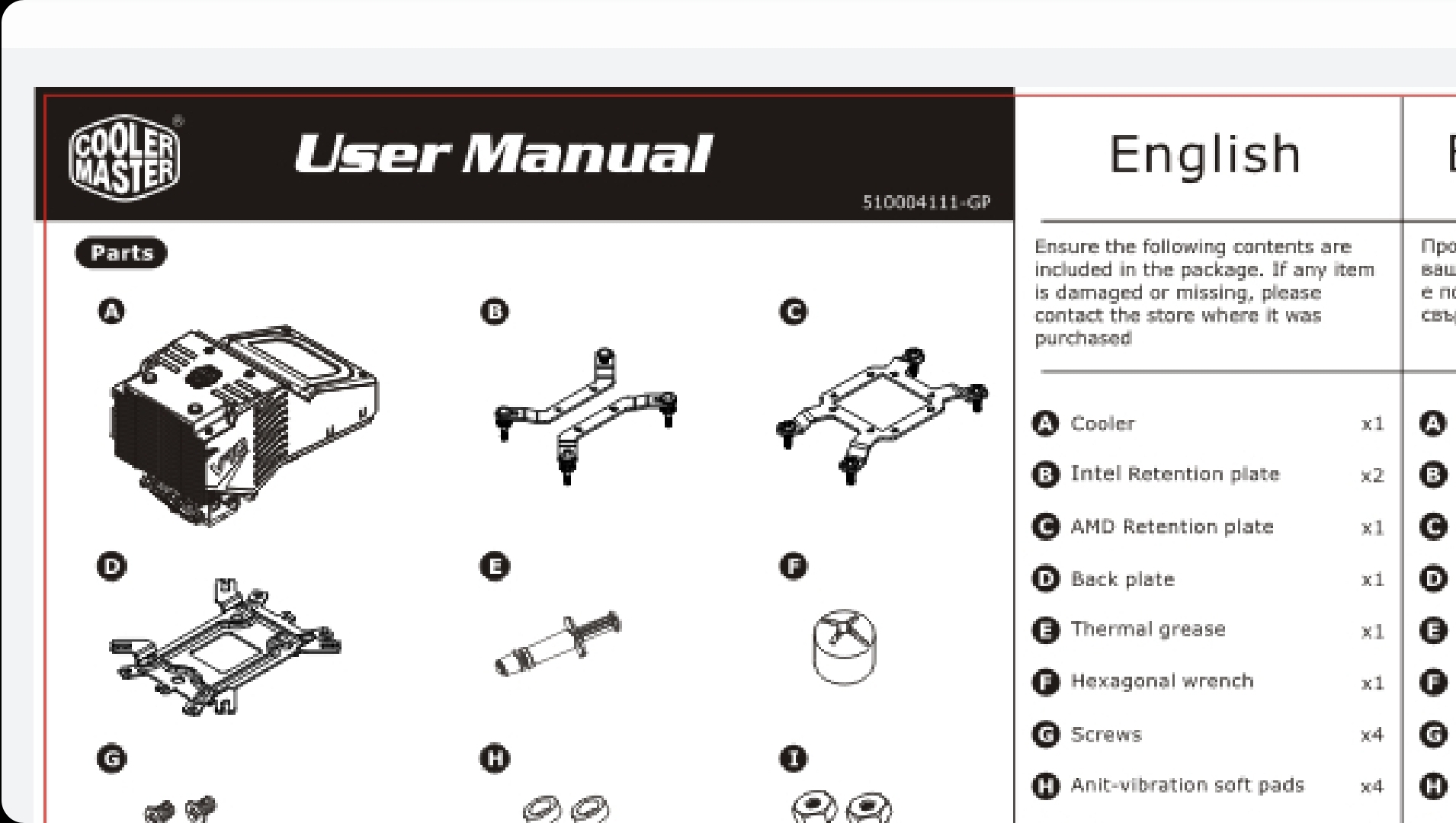

CPU Lüfter: Coolermaster v10 ( hier die Frage, passt das überhaupt vom Sockel, sind diese kompatibel, oder müsste ich ein anderes Board nehmen oder eben anderen Lüfter)

Beim CPU Kühler geht's nur, wenn der direkt am AMD Sockel eingehangen wird, wenn der ne eigene Backblade hat, geht's nicht, da die Lochabstände anders sind

Mit der Backblade, kannst du das nochmal genau erklären oder dir den coolermaster v10 selber anschauen?

Der Kühler nutzt eine extra Back Plate, der passt nur auf die Intel 115x Sockel und bei AMD auf die AM3 und AM2/2+ Sockel.
Du brauchst einen neuen Kühler

Also ein Intel Board, da bräuchtest du eh die anderen Halter zu dem Kühler, wenn du auf ein AMD System wechselt. Hast du die überhaupt noch?
Aber da der AM4 Sockel eh etwas anders ist, brauchst du einen neuen Kühler, außer für deinen bietet der Hersteller Umrüstkits an

Die Halter habe ich noch, aber ich glaube ein Umrüstkit gibt es nicht vom Hersteller.
Wie sieht das mit dem neuesten Intel Board und dem Sockel dort, ich hatte mich eigentlich auf ein AMD System eingeschossen, aber wurde der Kühler theoretisch auf den neuesten Intel Sockel passen?
Jop, der Kühler passt auf alle aktuellen Intel Boards. Allerdings ist ne vergleichbare Intel CPU viel teurer.
